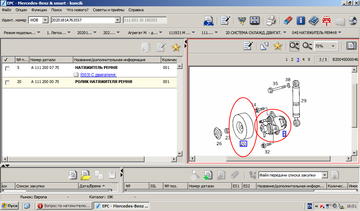

Дорогие друзья!
Добрался наконец до "гремящего" натяжителя агрегатного ремня.
Снял ролик, амортизатор. Все ОК, даже родное похоже (на амортизаторе дата 27/94).
А причина в дюндике, помеченном красной стрелкой.
https://w202club.su/radikal/s57/i156/0912/4c/78441c6b99d5.jpg" alt="https://w202club.su/radikal/s57/i156/0912/4c/78441c6b99d5.jpg" />
Шевелится, зараза. И постукивает. Что можно сделать, учитывая, что всё разобрано, а запчастей купить сейчас не удастся? Этот узел как снимается, разбирается ли он?
Что заказывать придется, я понимаю.
Японна-крейсер :)

Вот что есть в продаже!
Что можно заказать, из не оригинала?
Mercedes   111 200 07 70    Натяжитель ремня      3 653,03р.
Hh germany   200.104    Натяжитель ремня      1 083,94р.
Febi   04001                           Натяжитель ремня+ролик 1 385,30р.
SWAG   10 03 0019           Натяжитель ремня      1 507,11р.
Lemforder   25348 01                   Натяжитель ремня      1 555,83р
Meyle   014 020 0034           Натяжитель ремня        1 616,89р
сниманется просто откручивается, но не разборный можно взять бу

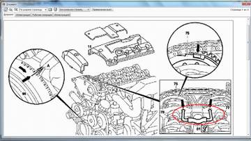

Цитата: kuncik от 22 февраля 2014, 16:47:48Как проверить цепь на растяжение(последовательность действий)?
Снять клапанную крышку и
ССЫЛКИ НА ДАННОЕ ХРАНИЛИЩЕ ФОТОГРАФИЙ ЗАПРЕЩЕНЫ ДЛЯ ПУБЛИКАЦИИ НА ФОРУМЕ![/URL]
kuncik
#13
Цитата: Pavel0861 от 22 февраля 2014, 16:58:02Снять клапанную крышку и
Штуку в овале можно заменить свердлами что зафиксировать распредвалы?
