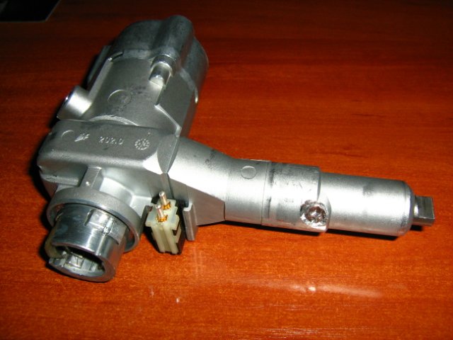

Спасибо за совет. Высверлил кнопочку. Пришлось повозиться, так как у меня она крутилась вместе со сверлом....  Пластик торпеды под замком зажигания немного покоцался, сложно сверлить без касания к нему... Так что кто столкнется, старайтесь поаккуратнее. Как временный ремонт замка - отпил стопора рулевого вала. С ценой нового оригинального замка уже смирился....
Вот так выглядит снятый замок: https://w202club.su/radikal/s60/i169/1109/4b/5ad98064dc84.jpg" rel="nofollow" target="_blank">https://w202club.su/radikal/s60/i169/1109/4b/5ad98064dc84.jpg
