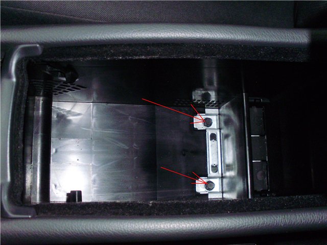

4.Открываем подлокотник и вынимаем "коврик"
Перед нами открывается следующая картина:
https://w202club.su/radikal/i037/1108/71/e36807a43037.jpg" alt="https://w202club.su/radikal/i037/1108/71/e36807a43037.jpg" />

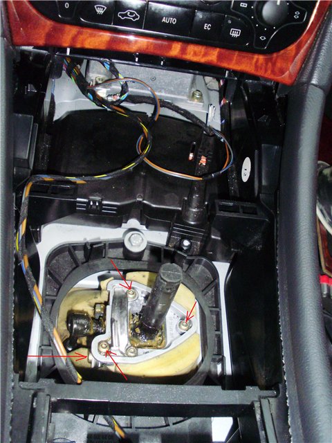

https://w202club.su/radikal/s016/i335/1108/07/863604b228d3.jpg" alt="https://w202club.su/radikal/s016/i335/1108/07/863604b228d3.jpg" />
Откручиваем и отгибаем всё что показано на фото выше (интуитивно должно быть понятно)

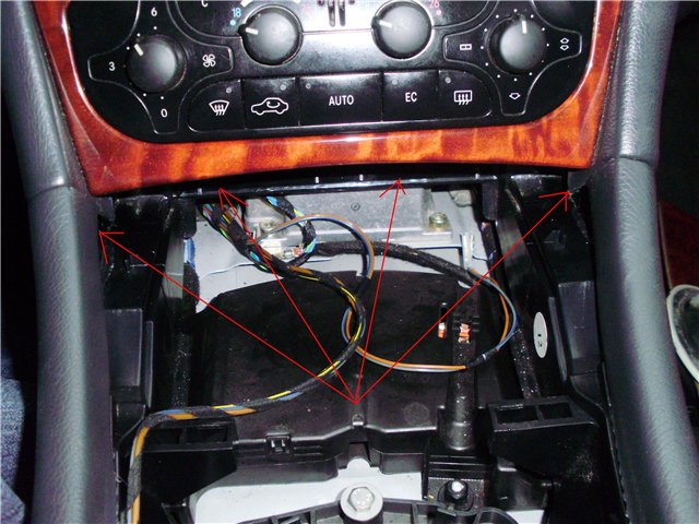

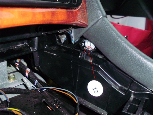

https://w202club.su/radikal/s55/i148/1108/54/f4ed85f1da19.jpg" alt="https://w202club.su/radikal/s55/i148/1108/54/f4ed85f1da19.jpg" />

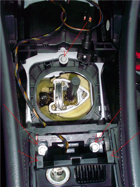

https://w202club.su/radikal/i078/1108/94/5141aa4f6574.jpg" alt="https://w202club.su/radikal/i078/1108/94/5141aa4f6574.jpg" />
Откручиваем 4 винта в районе пепельницы, два в глубине и два по бокам (боковые откручивать до конца не надо, только провернуть на несколько оборотов)
Подлокотник и что с ним связанно можно сдёргивать.
Последним шагом, откручиваем металлический держатель/направляющую, аккуратно освобождаем пружину (с торца).
https://w202club.su/radikal/s55/i149/1108/d5/fff2ed030c7d.jpg" alt="https://w202club.su/radikal/s55/i149/1108/d5/fff2ed030c7d.jpg" />
Всё смазываем, чистим, и собираем в обратном порядке.
