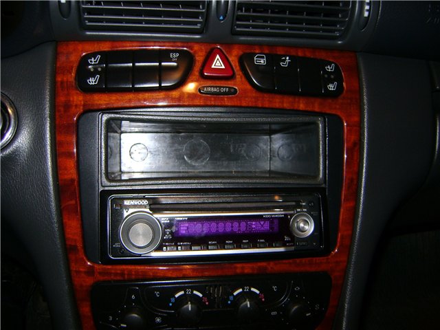

4. Это 2-din рамка не родная, мерсо-балалайка шире?
https://w202club.su/radikal/s019/i610/1204/c6/31948489d41b.jpg" alt="https://w202club.su/radikal/s019/i610/1204/c6/31948489d41b.jpg" />
Японна-крейсер :)

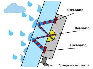

europeez
Цитироватьlarry написал(а):
А щётки включаются от датчика света?
Именно,щётки включаются от датчика света(его видно),когда капли воды попадают на лобач,свет преломляется по другому,и датчик это"видит" и дворники срабатывают.
https://w202club.su/radikal/s018/i522/1206/97/7ea3d8d088b2.jpg" alt="https://w202club.su/radikal/s018/i522/1206/97/7ea3d8d088b2.jpg" />
Отредактировано europeez (2012-06-24 09:29:14)
larry
Датчик света и датчик дождя, это две разные системы.
europeez
Суть одна и та-же-фотоэлемент,другими словами датчик света)
