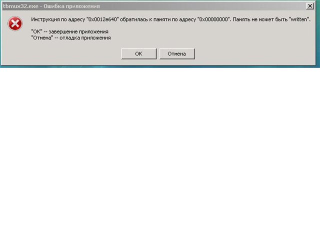

И еще, чуть не забыл.
После загрузки выскакивает вот такое окно
https://w202club.su/radikal/s44/i103/0902/4a/d4a5d7914cfe.jpg" alt="https://w202club.su/radikal/s44/i103/0902/4a/d4a5d7914cfe.jpg" />
