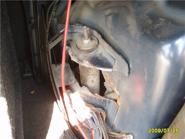

Сегодня ехал со встречи,стук еще больше усилился,стал просто как будто полмашины развалилось.Управляемость стала крайне неприятной,как на качелях,блин.Надоело! Сгонял на рыночек и нашел там Boge аморт за 2200(последний был и один),если то название,а то мозги пекутся уже сегодня(насыщенный день).Вобщем приехал на стоянку,снял обшивку багажника правую сторону и ох-ел...просто в шоке был...
https://w202club.su/radikal/i080/0907/2c/8678ed05e22f.jpg" alt="https://w202club.su/radikal/i080/0907/2c/8678ed05e22f.jpg" />
Такого я конечно не ожидал,думал аморт поменять безобидно и все,а тут такое...
Ну куда деваться,поездил по сервисам поездил...в районе 10 рубликов все говорят будет сварка такая стоить.А я думаю,да ну нафиг.И заехал в неочень раскрученный сервис,точнее сказать даже гаражи с эстакадами.Там нашел сварщика и он без проблем приварил за 2 р. тот кусок чашки,который отвалился.Я конечно понимаю,что многие скажут,типа нельзя так и нагрузка на швы,но врядли те 5-6 точек приварки заводской этой чашки крепче нормального шва.Заварили значится.
https://w202club.su/radikal/i003/0907/c8/7592420f2566.jpg" alt="https://w202club.su/radikal/i003/0907/c8/7592420f2566.jpg" />

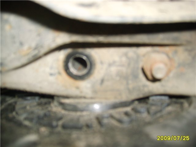

https://w202club.su/radikal/i050/0907/33/de1182c3a319.jpg" alt="https://w202club.su/radikal/i050/0907/33/de1182c3a319.jpg" />
чехольчик
https://w202club.su/radikal/i082/0907/28/d995bf9688af.jpg" rel="nofollow" target="_blank">https://w202club.su/radikal/i082/0907/28/d995bf9688af.jpg
болт аморта снизу
https://w202club.su/radikal/i036/0907/23/685e66624376.jpg" alt="https://w202club.su/radikal/i036/0907/23/685e66624376.jpg" />

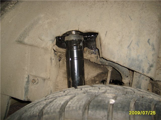

поддомкратил всю енту фигню,потом открутил аморт сверху,блин,все по книжке.Но! Хрен! Нифига аморт не вытаскивался легким движением руки,его можно было адцкими усилиями сдавить только до определенного момента и все,он как камень...Короче,я потерял много сил в борьбе с этим врагом,но победил.Поставил все минут за десять.
https://w202club.su/radikal/i044/0907/a3/ab4d1812d10b.jpg" alt="https://w202club.su/radikal/i044/0907/a3/ab4d1812d10b.jpg" />
Мораль сией басни такова,если слышишь стук,то лучше вовремя на него обратить внимание...
