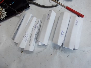

В радиомагазине были куплены сопротивления 110, 220 , 470,750, 1300 (купил 1200) Ом. Загвоздка появилась в поиске переключателя :de:

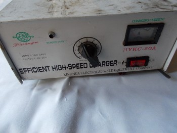

Но помог случай ;)...на встрече с соклубниками за шикарным дастарханом выяснилось, что есть такая вещь у Олега (dedok). Он мне в тот же вечер и отдал вместе с большим китайским прибором :hihi:...за что ему огромное спасибо!!!
Вот тот самый прибор :D

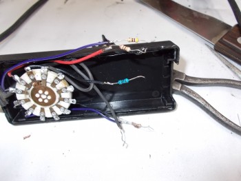

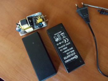

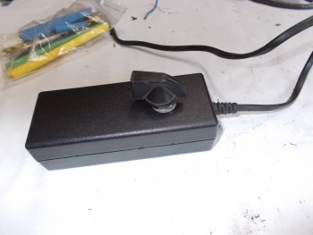

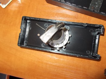

Переключатель извлек...начались поиски коробочки, в которую надо определить все составляющие. Нашел дома ненужный адаптер и быстренько его разобрал
Примеряем переключатель- все прекрасно входит и выходит :D

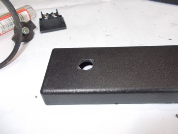

Приступаем к сборке, просверлив отверстие под переключатель

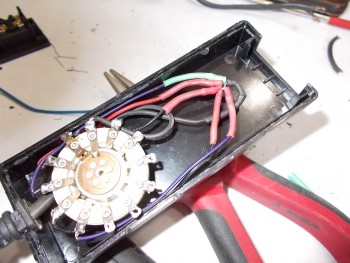

Красиво раскладываем купленные сопротивления ::)

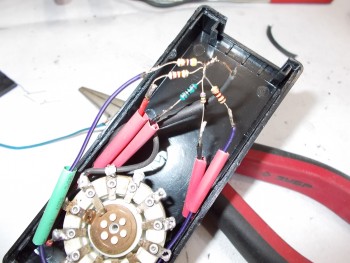

Припаиваем по проводочку и по сопротивлению на нужные нам контакты
Собираем концы сопротивлений в кучку, чтобы потом вывести одним проводочком, не забыв заранее одеть кусочки термоусадки
Разложив красиво :D после обработки термоусадочных трубочек....любуемся произведением и заодно проверяем что мы натворили
Теперь собираем "коробочку", вот что в итоге получилось

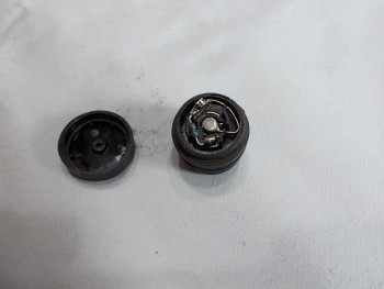

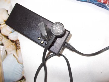

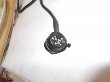

Теперь идем к машине и извлекаем фишку сопротивления с "мозгов" двигателя

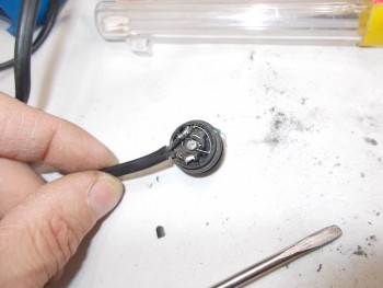

Разбираем её...достаточно подковырнуть слегка крышечку
Выпаиваем сопротивление, которое там стояло и впаиваем наши проводки
Собираем фишку капнув немного клея, предварительно немного подпилив краешки для вывода провода
Вот такой получился приборчик в сборе

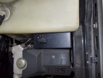

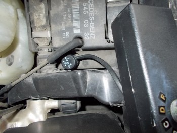

Теперь идем к машине и все это подключаем
С постоянным местом еще не определился, но пока положил во так
Попробовал в разных режимах, но на холостых это особо не заметно.  По диагностике тоже
ничего особого не заметил.....будем тестировать на ходу , потом обязательно отпишусь :yes3:
