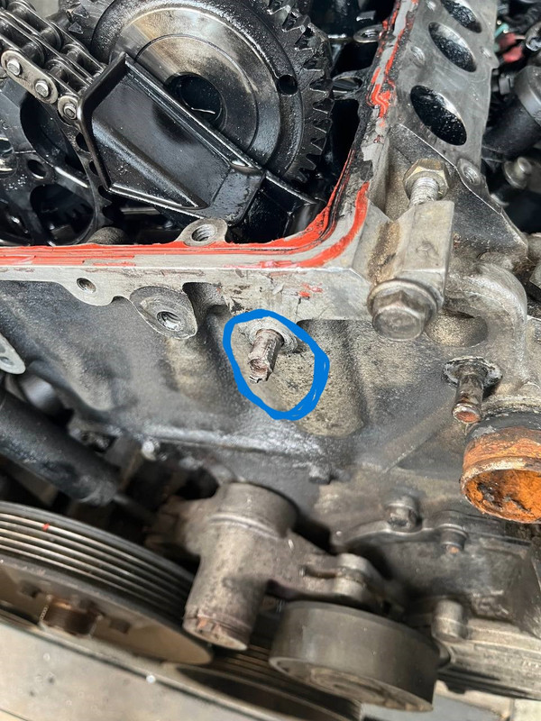

рЕБЯТА ДОБРОГО ! как можно втулку на успокоитель цепи вытащить? ее я заломал и нет резьбы((((
[/img]
Зажать и выбивать обратным молотком (На бензинках она просто вбивается, на дизелях - не уверен), либо сваркой прихватить какую-нибудь гайку. Потом придется в любом случае менять на новую.
