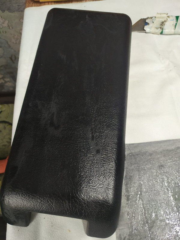

Вообщем стареет моя машинка и оригинальная "кожа" вместе с ней :empathy.gif:

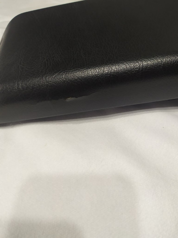

Вообщем имеем вот такую некрасивую трещину и видимо не последнюю

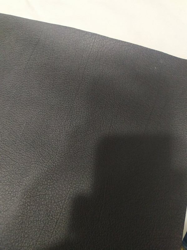

Решено перетянуть кожзамом вот такого производителя

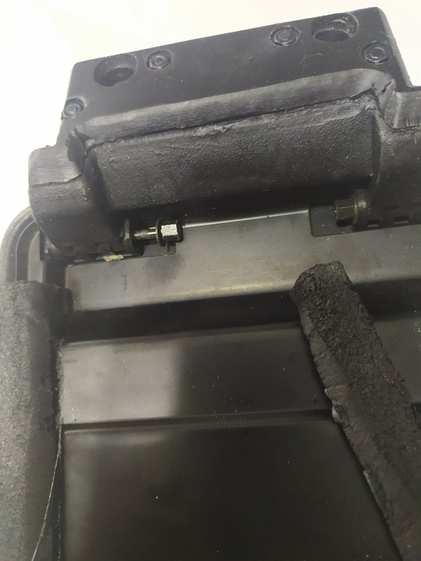

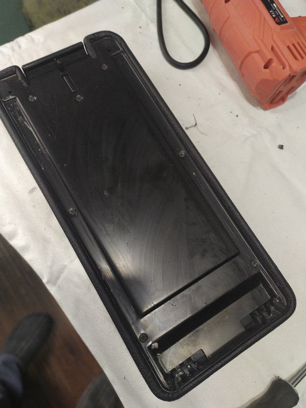

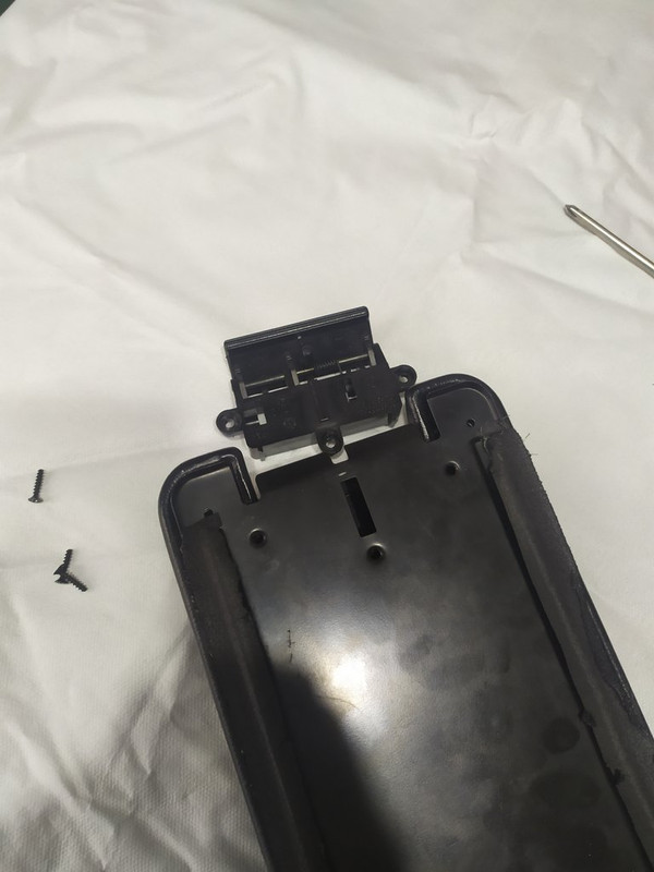

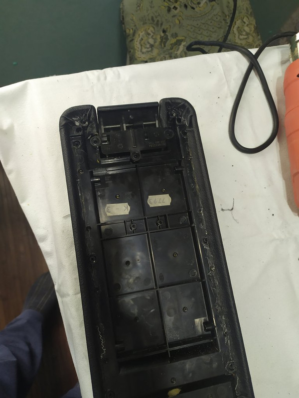

Откручиваем 7 саморезов по кругу с обратной стороны

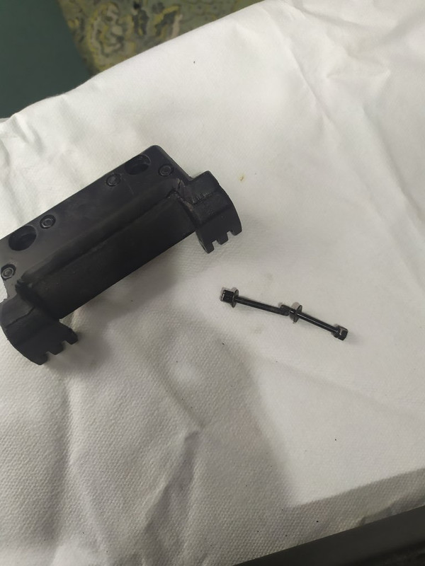

и винты удерживающие петлю
Получаем вот такой вид с куском уже подготовленной по размеру кожи

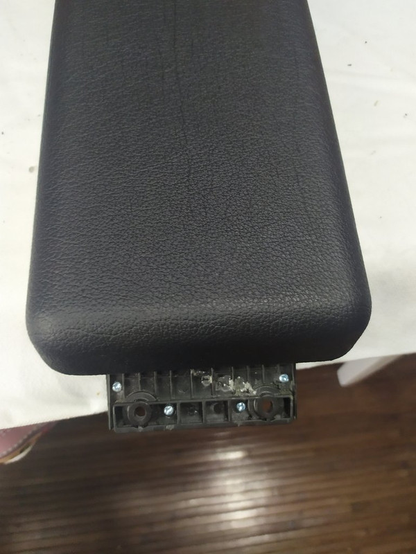

Решил старый материал не убирать, а наклеить сверху, так не придется менять мягкую подложку, которая на вид и ощущение чувствует себя еще прекрасно.

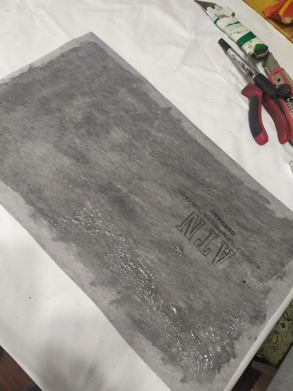

Намазываем клеем и кожу и сам подлокотник.Предварительно я внутри обрезал завернутые внутрь края старого материала, чтобы не было наслоения.
Подождав 10 минут, начинаю клеить
Заворачиваю и обрезаю лишнее

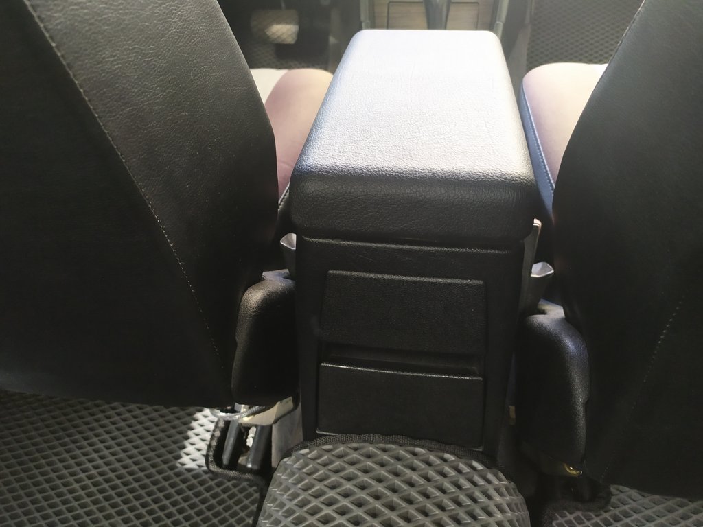

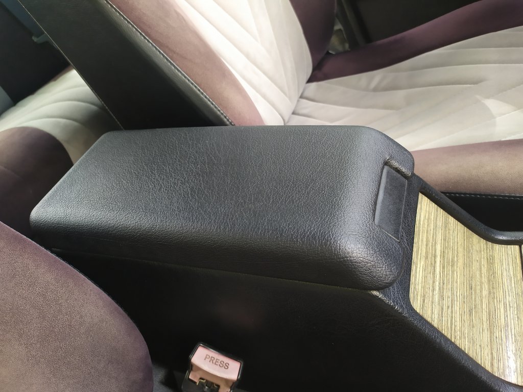

Ну и вот уже подлокотник на месте
Для работы понадобилась кожа 30 см при ширине 140 см...то есть еще на пару подлокотников хватит :D ,клей "Обрадор Десмокол" , строительный фен, ножницы, макетный нож, кисточка и растворитель для мытья и обесжиривания . По деньгам обошлось в 900 рублей. По времени - 1 час
Отлично получилось. А в оригинале была шкура коровы или винила?
DVAАвтор темы
Цитата: Kira от 26 апреля 2022, 09:50:34А в оригинале была шкура коровы или винила?
Винил...шкура бы не лопнула ;)
