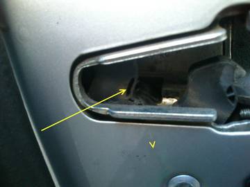

Значить открываем дверь и смотрим механизм замка (указано стрелкой куда обратить внимание).
Берем тоненькую отверточку и просунув её в этот разрез видим что он довольно гибок и как обьяснил Иван, именно эта часть механизма отвечает за начало срабатывания механизма замка.

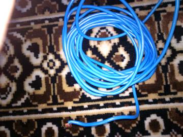

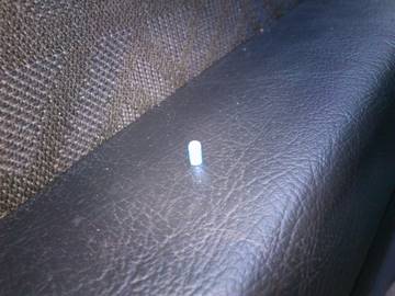

Берем провод сечением 1,5 и отрезаем кусочек провода примерно по толщине механизма . Примерно это выглядит вот так.

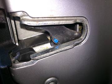

для удобства можно механизм перевести в стадию закрытой двери, тогда место куда мы хотим вставить становится более доступным.

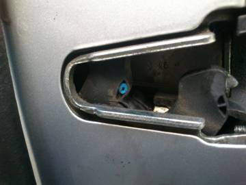

Вставляем его в разрез помогая тоненькой отверточкой.
Делаем все остальные двери
