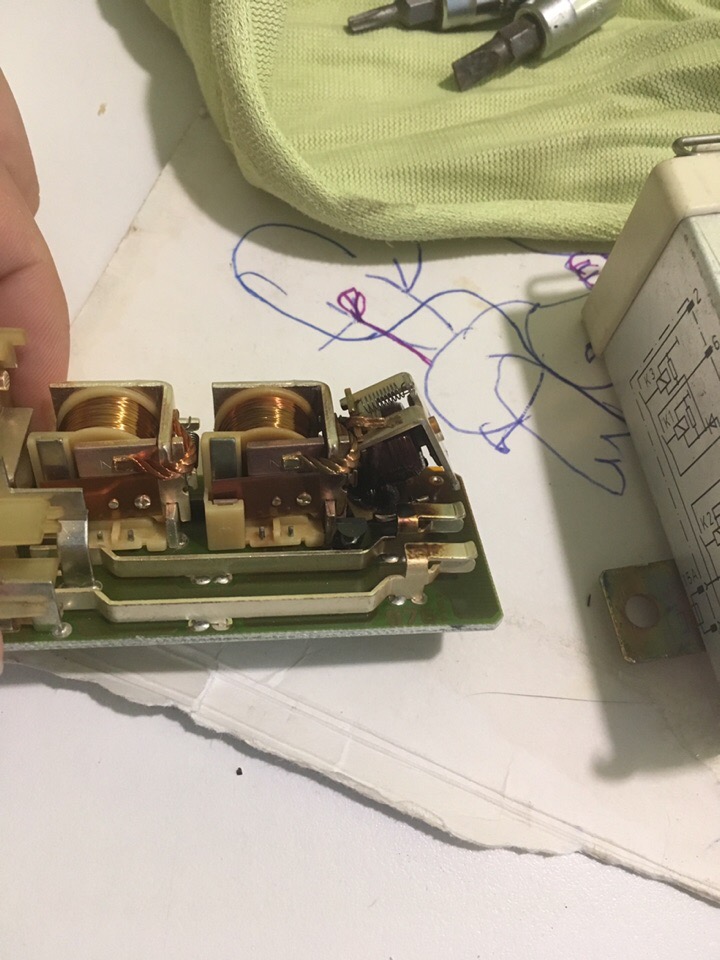

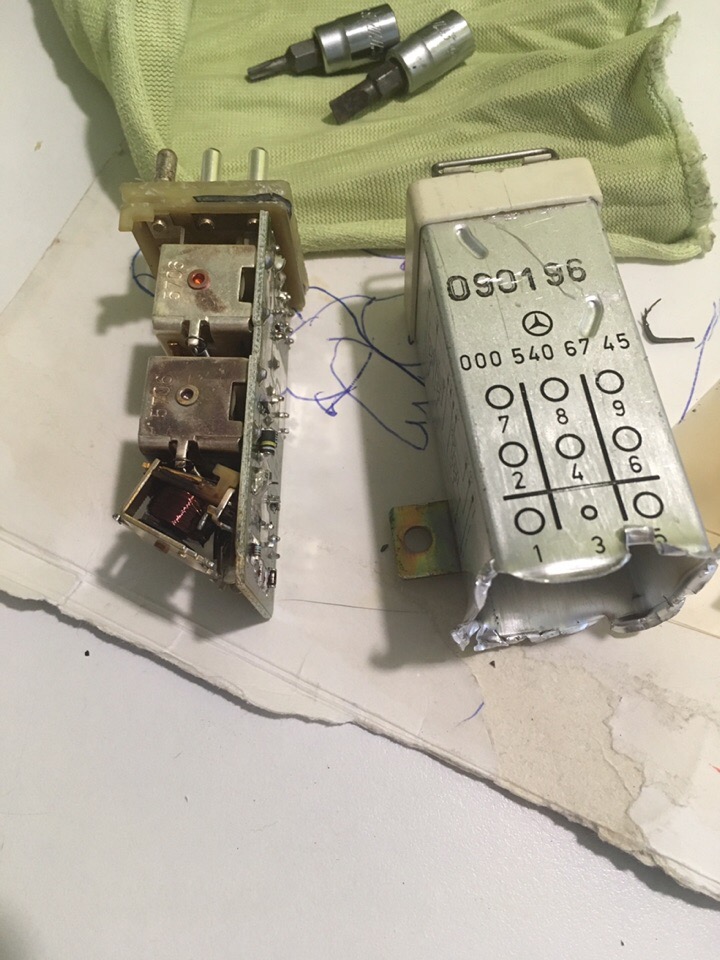

Прошерстив по просторам форумов и начитавшись/насмотревшись всех схем старфайндера я пришел к выводу, что во всем виновато реле перенапряжения, т.к. все контакты на которых по идее должен быть "+" сводятся так или иначе к этому реле.
и вот я его снял и разобрал
как видим одно реле ВХЛАМ. как считаете имеет смысл его восстанавливать? или стоит купить бу? какая цена такого реле?
v_odx
#9
Лучше другое купить. Боюсь только, что трудновато найти будет. Тут на форуме есть темы по этому реле. Рекомендуют б/ушные пропаивать. Сам советовать пропаивать не буду. Покурите форум.

Получилось впаять другое реле (валялось в машине реле на 12 вольт 40 ампер с сопротивлением катушки 93 Ома) вместо сгоревшего реле (реле перенапряжение б/у пока не нашел). Ошибки пропали. Движок стал работать гораздо чище, заработал компрессор и заслонка на воздухане. Очень помог сканер hfmscan и онлайн схемы StarFinder.
