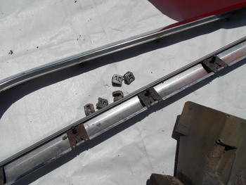

Без снятия бампера скорее всего не обойдется, а вот когда снимите, то сразу поймете как это поставить на место

Я прошлым летом снимал и красил бампера, ничего там сложного в снятии нет. Я снимал эти хром-накладки, чтобы не покрасить их. Там жесткие типа клипсы, которые не так уж и просто вставить. Поэтому снимайте и сами все увидите.  Там насколько помню 4 гайки отвернуть.
Так понятнее?

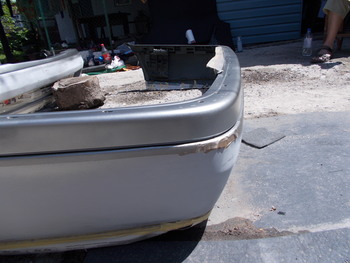

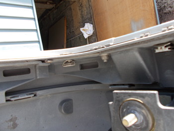

Цитата: Славентий от 08 июня 2019, 14:52:12Скажите, что я там увижу?
Вам фото не достаточно? По моему я вам и снизу и сверху, и составляющие дал посмотреть. Что еще не понятно? :dr:

ой, не увидел ваши фото и уже написал вопрос, что я там увижу.
Сейчас буду смотреть фото.

Да вообще никаких сложностей. Окрутил гайки, отщёлкнул фиксаторы и всё. Бампер лёгкий.

к пластиковым подкрылкам бампер крепится пластиковой клипсой по одной на каждой стороне. но если бампер раньше уже снимали то скорей всего клипсы или поламали или потеряли.
