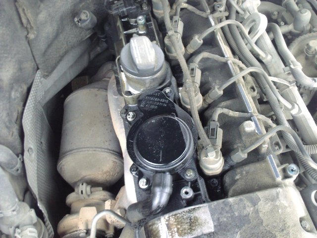

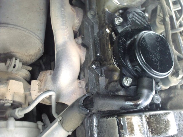

3. Снял крышки и обнаружил, что почти все в масле! Что в первую очередь посмотреть? ииза чего такое могло произойти?

По п.1 тоже жужжит думаю что это нормально.
По п.3 надо смотреть улитку маслоотделитель на фото 2. Снять почистить промыть или заменить.

Dimonka эта котрая сверху круглая черная? может проще сразу наменить? дорогая она?

Dimonka
Да она самая. Стоит 1000р. если не ошибаюсь.
Масляный сепаратор называется вроде, на 3 болтах крепится

может тогда проще сразу заменить? она легко меняется? посмотрю на ней номерок...

Dimonka
Меняется легко, 3 болта и все.

Dimonka да не вопрос, щас гляну... а что реально изза него может быть все так в масле??? даже за масленной пробкой?

Dimonka    Mercedes    A 611 016 01 34   Сепаратор подшипника 935 рублей. Вот он. А если его снимать, то как и что надо почистить?

Dimonka
Да снимешь помоешь изнутри керосином или солярой. Где то есть отчет по замене его.

MersoMen
Я себе менял, почище стало, но все равно спустя время налет появляется.
Dimonka
+1. Я не менял, но снимал промывал. Та же история.
