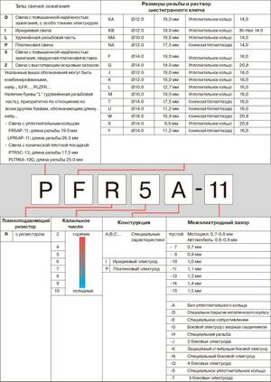

Может эта табличка вам поможет ;)
Родные свечи F8DC4, 14F-8DU4 и  C11Y.CC
