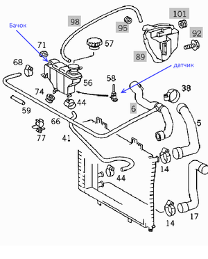

Датчик уровня охлаждайки как раз и находится в бачке для охл. жидкости
И номер его A2105450024

Этот датчик вставлен в бачок ОЖ снизу.
