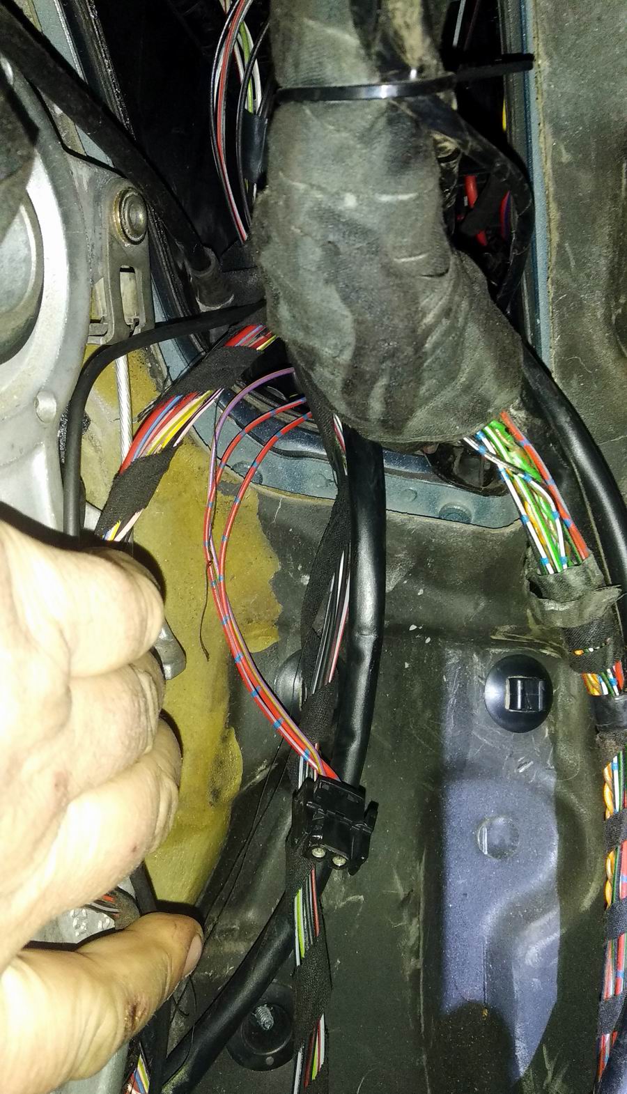

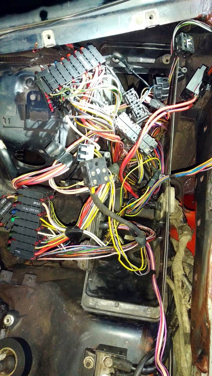

Раскладываем проводку.

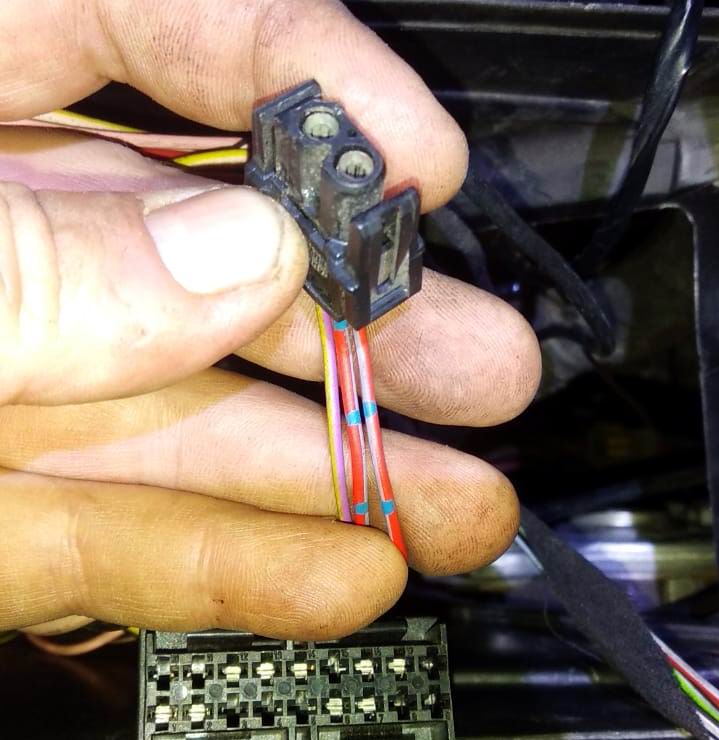

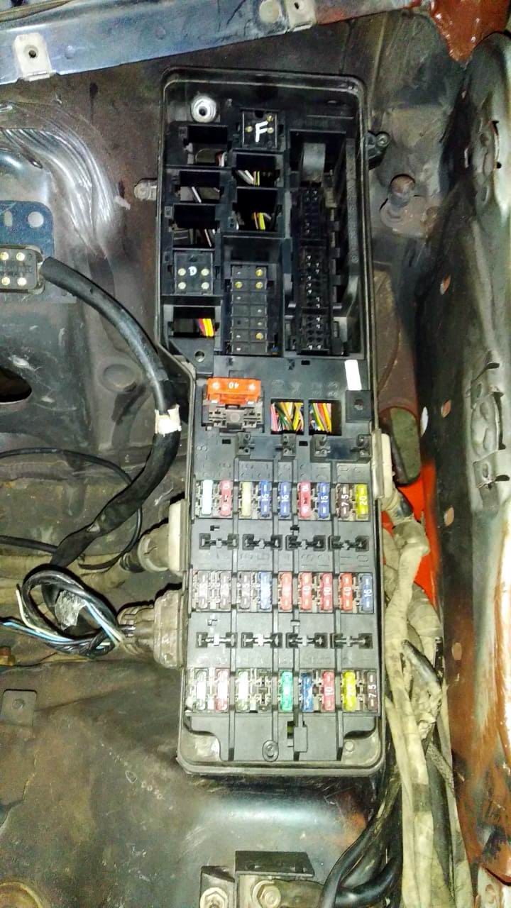

В блоке предохранителей переднем всплыл разъем в никуда.
Пересмотрели все и не понимаем куда его воткнуть. Пока висит в воздухе.
Пните плиззз

Рядом с блоком бачок омывайки стоит,фишка 2-х контактная поэтому возможно от датчика уровня омывайки.

Да, извените :cf: ошибочка вышла. Но все равно не то, там два тоненьких проводка, ну по крайней мере у меня так.

Прошлой зимой перебирал свой блок предохранителей и там такого разъёма не видел :al:, да и судя по самой фишка он не оттуда.

Три проводка (два из них вместе на разъем) выходят из главного толстого жгута внутри этого пластикового короба в 15 см от окна перехода в салон

Судя по цвету, жёлто-фиолетовый на моторы дворника и стеклоомывателя, включая фаромойки, красно-розово-синий на потолочные плафоны :de:

Высунул пока внутрь салона. Проводки выходят из этого толстого жгута

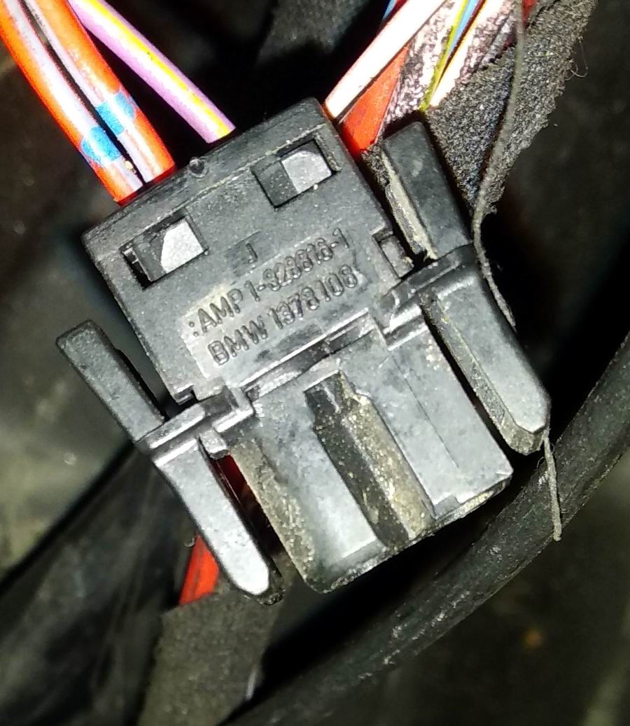

Amp может быть amplifier, т.е. усилитель. Осталось узнать какой усилитель. Мерсозвезды не вижу, зато вижу bmw  :de:

сам в шоке, явно заменен
