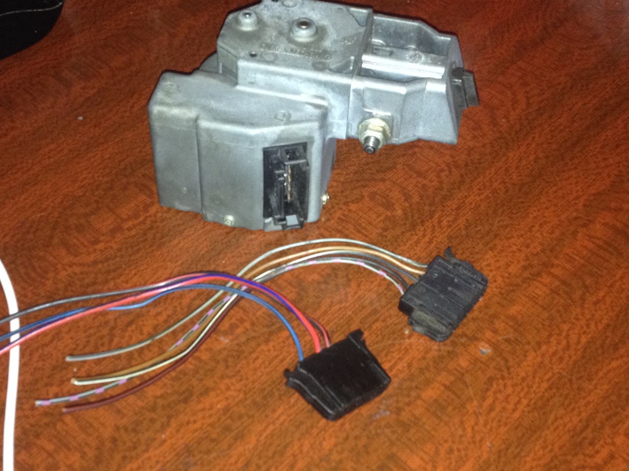

Собственно вопрос возник какие провода идут на защелку или блокиратор рулевого вала? У меня висит эмулятор
теперь я хочу внедрить весь комплект с другой машины ключ+замок+защелка+эбу. В комплекте добавили пару штекеров, но на одном три провода, на другом пять, а в защелке четыре контакта
куда в какой последовательности подсоединять теперь не знаю!
Машина С180 98г акпп вин в подписи! спасибо :)
Вверху замок, внизу защёлка.
[attach id=0]
Когут МаксимАвтор темы
[attach id=0 msg=757272]
Спасибо, большое! завтра попробую всё внедрить! :D
провода по цветам точно такие же как на схеме :) все собрал, все работает! Ещё раз Спасибо, Kira!
