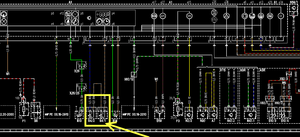

Вот схема 94-96 годов. Датчики В4/1 и В4/2
Можно по цветам проводов искать

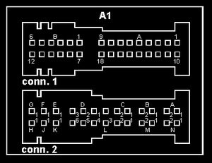

Вот схема коннекторов, вам нужен второй

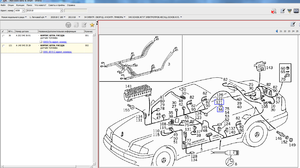

Цитата: Bagav 05 от 30 июля 2018, 15:12:50по какой стороне кузова проходит проводка от датчиков топлива
Начинает идти от датчиков по правой, судя по схеме, ....а дальше  :al:
Radist
У тебя не знаю, а на рестайле в правом пороге и провода выходят в бак через кузов в ногах у задних пассажиров с обеих сторон.

на втором коннекторе на( L )1  пусто а на 2 ом серый провод ,L 4  синий с черным ,L5  зеленый с коричневым .потом (M )1 и 2 зеленый с черным и зеленый с белим .и еще (C) 1 и 2 коричневый с черным и желтый провод и все  больше вообще нет проводов.Вот теперь не знаю куда  дальше  эти пять проводов куда и откуда могут идти .
Вот другая схема от моделей 96 года, но тут тоже цвета проводов с описанными вами не совпадают :de:
