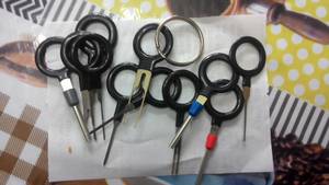

Приехал такой наборчик.
[attach id=0 msg=753554]
Цена/качество на высоте. Не из фольги.

Тоже давно получил. Но вот воспользовался только недели 2 назад. Нужно приснаровиться. Тянуть за провод, когда разжимаешь клемму - бесполезно, будет только хуже. У меня получается, что сначала разжимается ус, а потом ключом выталкивает контакт из корпуса. В общем отечественные разъемы разбираются легко, иномарочные сложнее. За то в отечественных потом контакт уже не держится, нужно фиксирующий ус разгибать.
я тоже получил, еще не опробовал
Цитата: BDS от 31 июля 2018, 23:01:06сначала разжимается ус, а потом ключом выталкивает контакт из корпуса.
подробнее пожалуйста
а то я не понял, каким ключом что выталкивать
BDS
Может это у меня так получается. Ключом я называю вилку для выковыривания. Сначала при вдавливании этого ключа сжимается ус (фиксирующий зуб) и контакт должен свободно выниматься из корпуса. Но я вытянуть его не могу. Если давить дальше, то контакт застревает в этой "вилке" и вылезает из корпуса разъема. Теперь его можно вытягивать из разъема.
