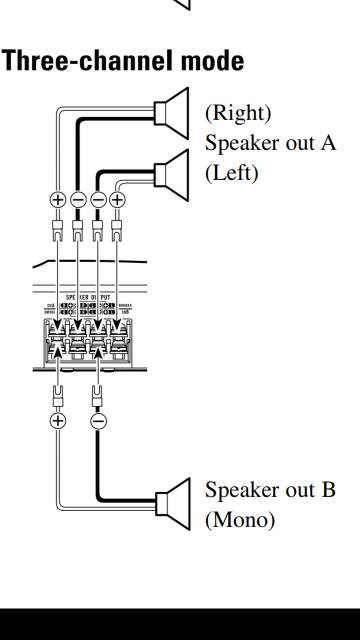

Снял усилитель, разобрал нашел на одном канале разорванную дорожку. Дорожку восстановил и теперь работает, но только 1канал, что со вторым понятия не имею.
polantАвтор темы
polantАвтор темы
Вот такое подсоединения         может подсоденить второй динамик тоже на этот канал?
Radist
Это перегоревшая дорожка, скорее всего было КЗ на выходе, а на втором канале скорее всего сгорели выходные транзисторы.
Про второй динамик, надо смотреть какое минимальное сопротивление допустимо на усилителе, если 2 Ома и динамики по 4 Ома, то можно.
