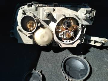

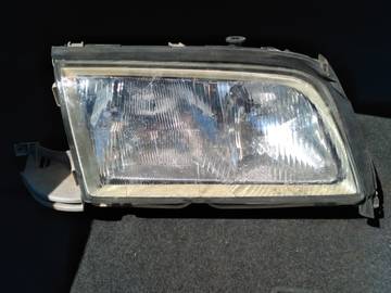

Доброго времени суток.На техосмотре приговорили правую фару тк с япии .Может кто знает чем они отличаются,стекла вроде такие же может отражатель и как подешевле решить проблему-стекло или корпус, рестайл 97г.

стекло и колпачок над лампочкой разные
ищи разбитую фару и переставь этот колпачок
Зачем искать разбитую если стекла разные?
Цитата: matruha от 30 мая 2018, 19:02:58как подешевле решить проблему
Тут вариантов не много. ;) Либо вы ищете б/у оригинальную  фару для правостороннего движения (желательно подбирать по второй фаре, так как стоять может  Бош или Валео), либо покупаете китайский аналог. Во втором случае лучше купить обе....чтобы смотрелось хоть одинаково, так  как рисунок будет разный
