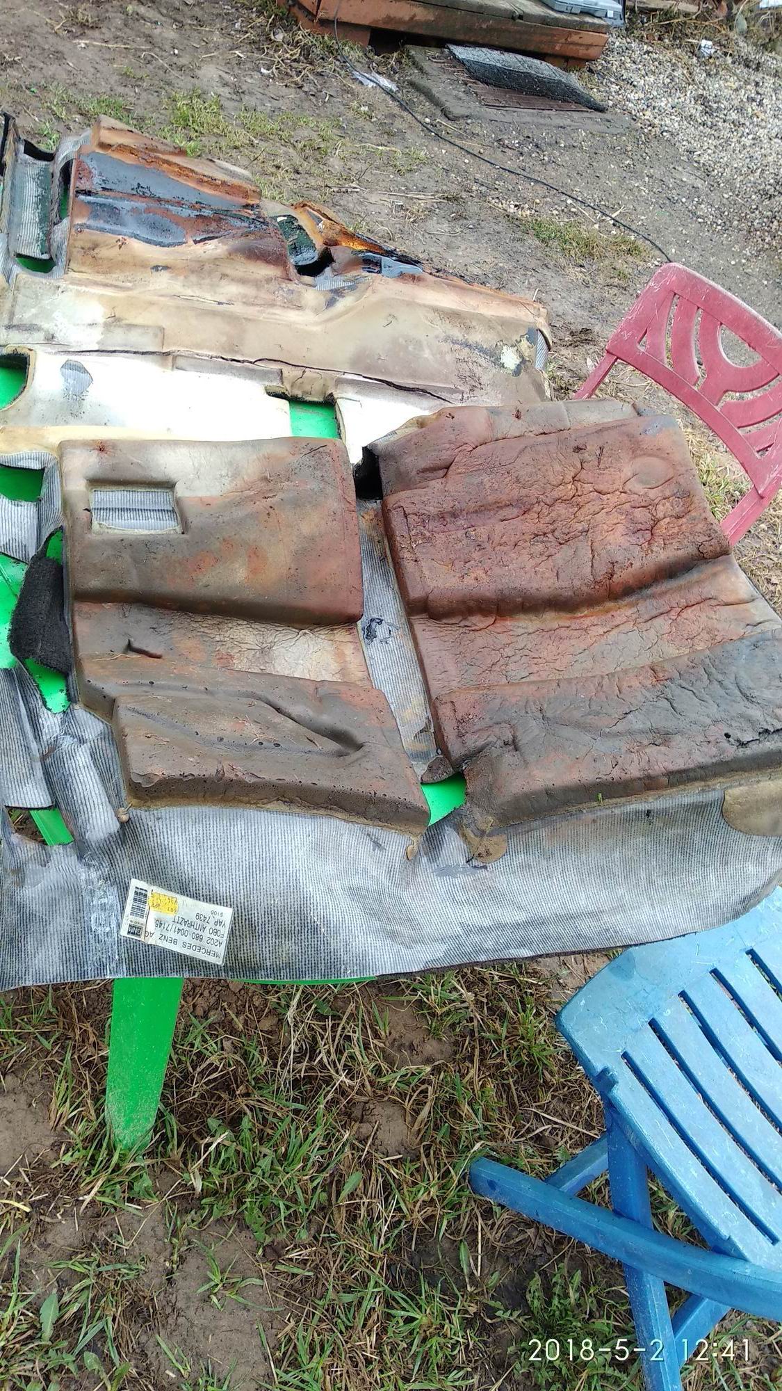

Поролонины были насквозь полны воды. Еще бы не ржавело (((
73! Алексей Кощеев
Цитата: CHEREP35 от 01 мая 2018, 08:18:07Поролонины были насквозь полны воды. Еще бы не ржавело (((
Так значить сливы забиты и любой пол , даже новый, придет в такое же состояние довольно быстро ;)
Вытаскивать и сушить и сушить!
CHEREP35Автор темы
Или как вариант - тащить тот кузов и резать его и использовать как донора
73! Алексей Кощеев
Цитата: CHEREP35 от 01 мая 2018, 10:03:31Или как вариант - тащить тот кузов и резать его и использовать как донора
Это более будет грамотное решение с моей точки зрения :yes3:

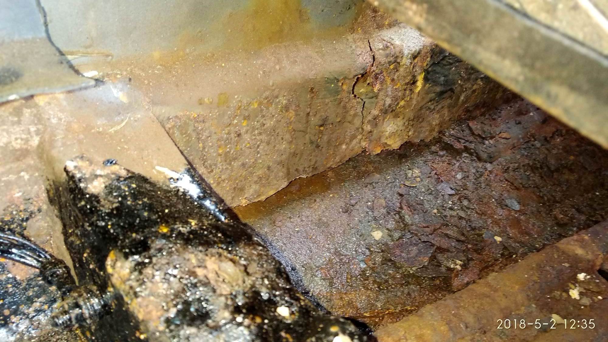

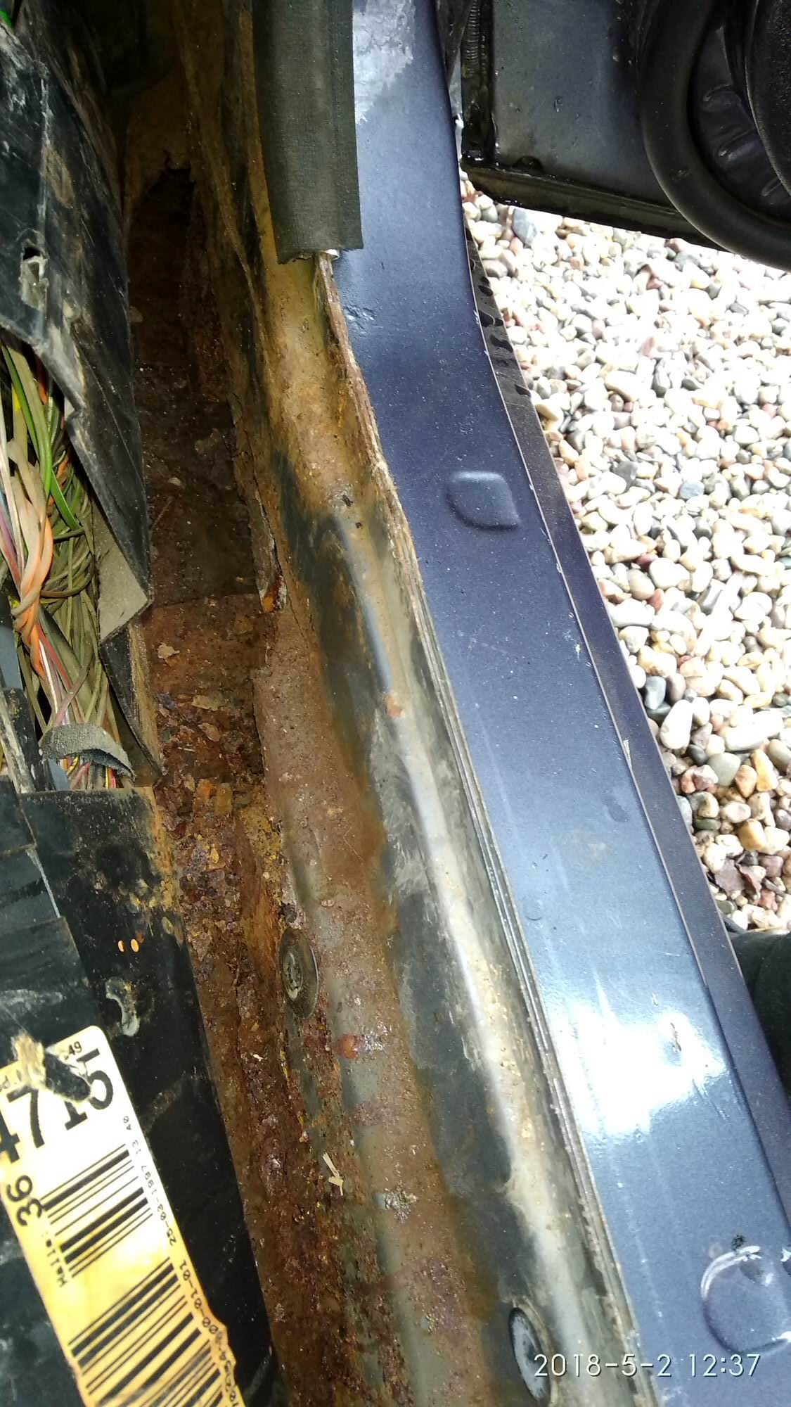

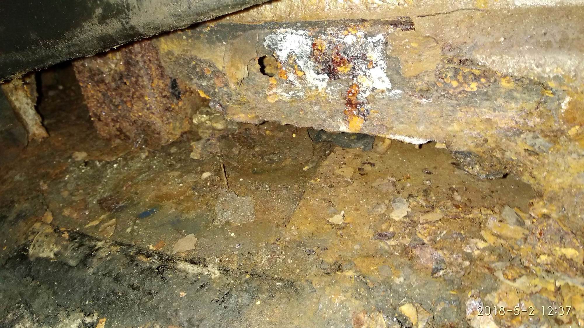

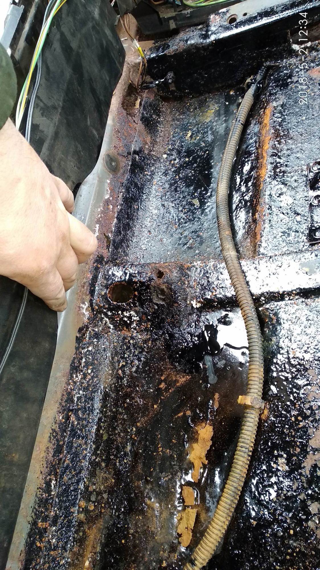

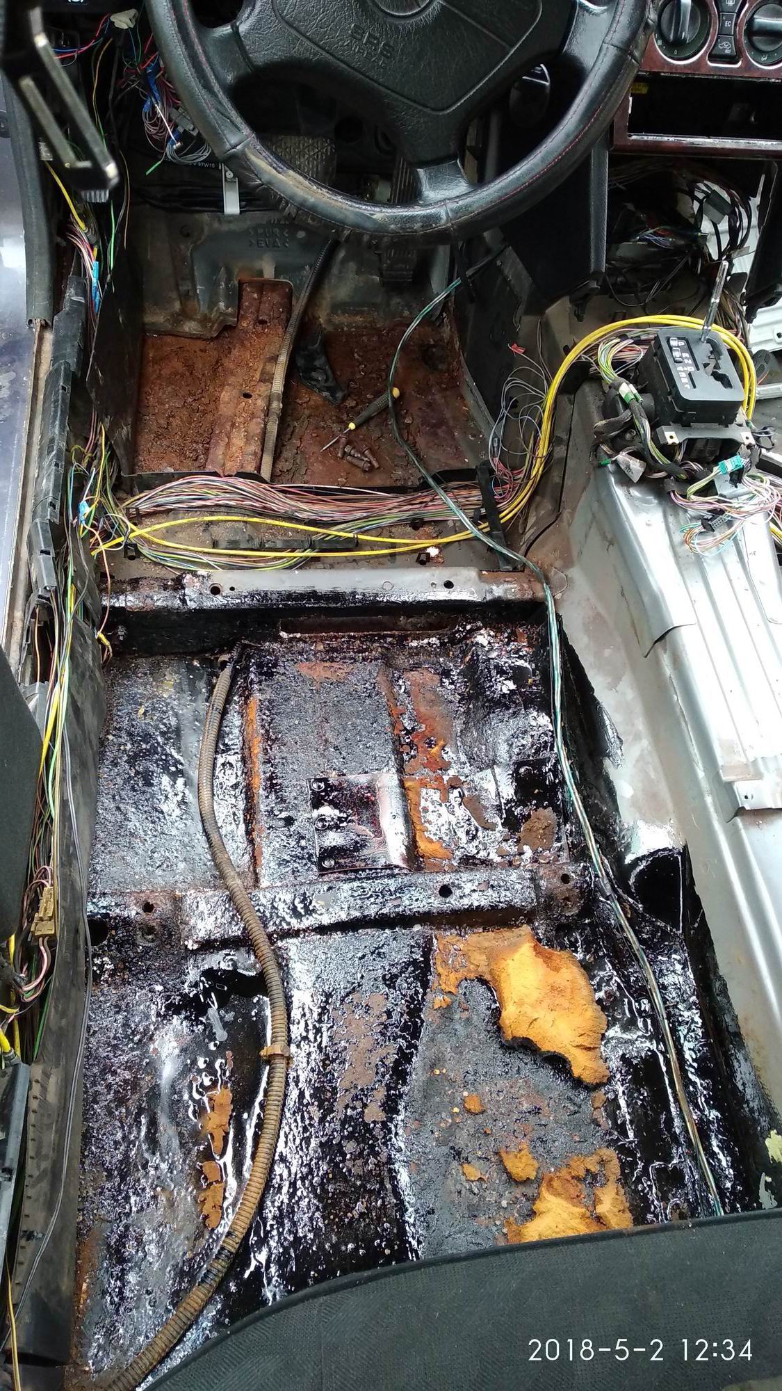

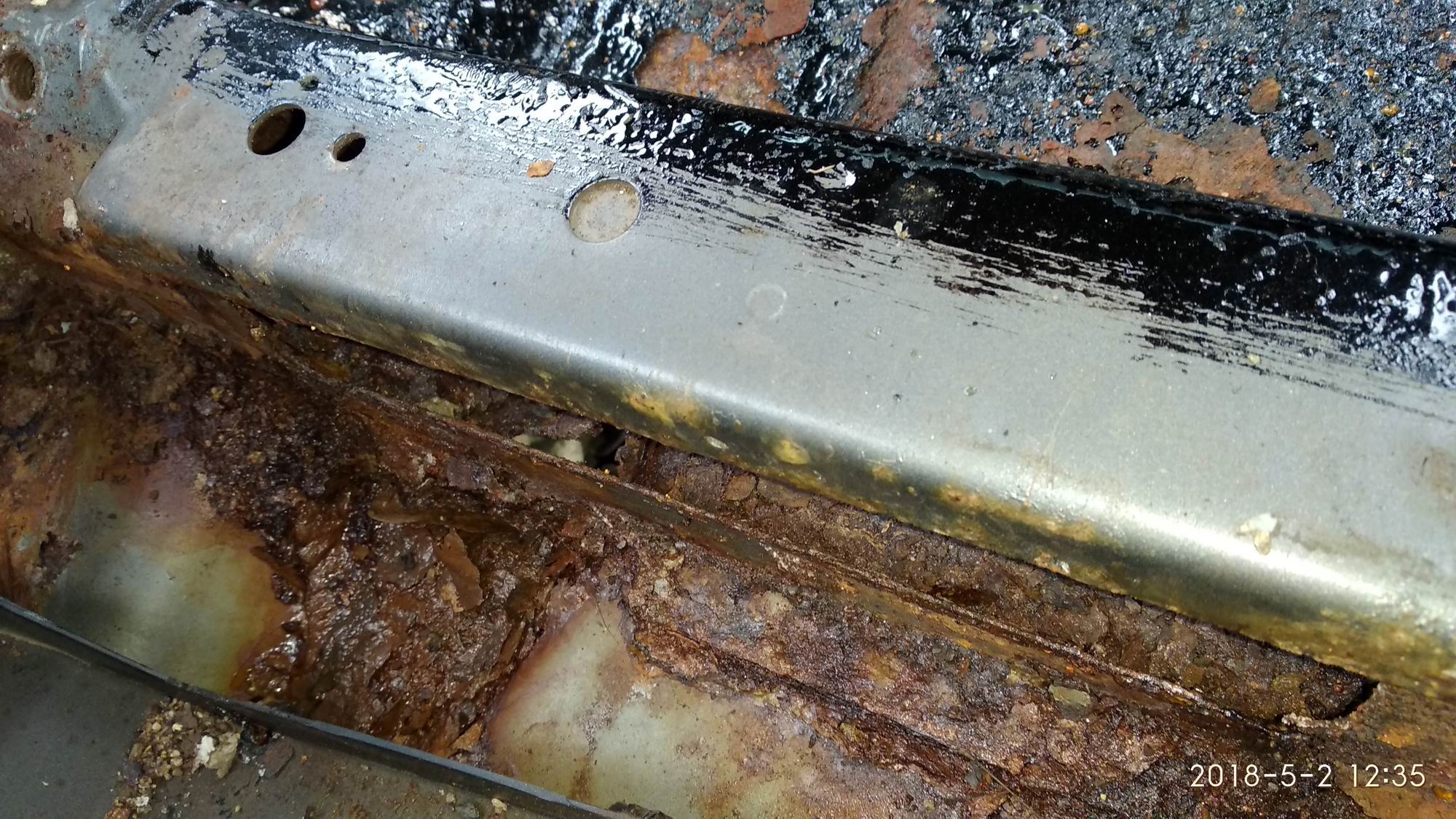

Разбираясь с проводкой решил снять сиденья и все «персидские ковры» — удобнее работать да и поглядеть на масштаб проблем.
По итогу вспомнил «Ералаш» - ну ничего себе сходил за хлебушком...
https://youtu.be/vYqZVX7pGdM
Слева
Справа
Ковры
Как видим днище слева и справа различается конфигурацией штамповки под трубки на днище. Осталось узнать какая она на праворукой - обещали прислать фото.
Больше фото http://www.koshcheev.ru/2018/05/02/mercedes-w202-vremya/
73! Алексей Кощеев
Ну бывает и похуже :yes3:....но тоже ничего хорошего. Машина видимо исполняла  роль емкости для перевозки жидкости  и есно начала ржаветь. Работы конечно много! :dr:
