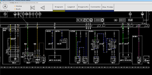

Тут вариантов не много, либо датчики врут (а их у вас два и их показания "складываются") либо проводка от датчиков до приборки, либо сама приборка.
В4/1 и В4/2 - это датчики уровня топлива
Ну и смотрю у вас видимо с английским все прекрасно, раз надписи все на нём, то вот вам данные для диагностики "
Fuel level signal input
high side
low side Varies up to approx. 8 VDC depending on actual fuel level (0V = max. / 8V = min.) At approx. 6V or more lamp A1e4 will come on "
