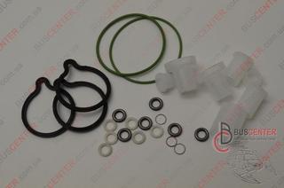

Добрый день.  Речь пойдёт  о ремкомплекте  тнвд  611-го двигателя, Бош. Так вот ситуация такая, после замены буквально через месяц с левой крышки насоса начинает легонько потеть в районе болта, через год приличное запотевание всего насоса аж на всю стенку мотора и потом требуется замена. :( Т.е  хватает на 1.5 года скажем при годовом пробеге в 7000 км.  Болтов у нас нет в продаже новых, может быть из-за старых болтов ?
У кого сколько ходит ремкомплект ?

Да не сказал бы, сечёт та с крышек. На днях сфоткаю, кстати это не только у меня, аналогичное  у 4-х машин видел.  Болты всё-таки наверное, по регламенту надо новые устанавливать.

сам менял все, больше 2-х лет никакой течи

А есть необходимость в новых болтах ?  Вы старые использовали ?
RUS53
Да болты старые были.См поверхности  корпуса и крышек, там частенько ржавчина образуется, мелкой наждачкой шлифани ее  бруском.
