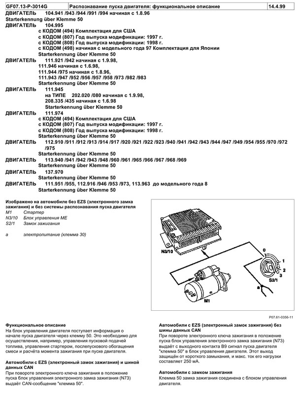

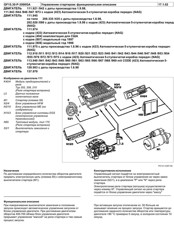

Главное хуже не сделать.
Скорее всего.
На всякий случай :)
