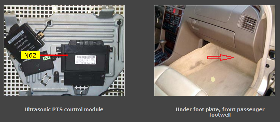

сматрел пред в норме. а нет ли какоц нибуд блока?  прежде чем правотку и датчики сматреть
есть конечно блок управления, но я не видел чтобы он ломался.
на диагностику лень доехать? или методом тыка хотите починить?
ArtushАвтор темы
не лень. но вазможно из блока фишку выташили
например кто? :)
зачем кому то выдергивать фишку, тем более в таком труднодоступном месте?
ArtushАвтор темы
Radist
У меня на ВАЗ2106 перестал показыватт датчик остатка топлива в баке, потом оказалось, что отошла фишка   :tommy:под ковриком с водительской стороны, хотя я долго искал в чем проблема. Так и тут блок находится в ногах, может просто от влаги контакты окислились. И всего лишь на всего их надо почистить и такое бывает, особенно зимой.
