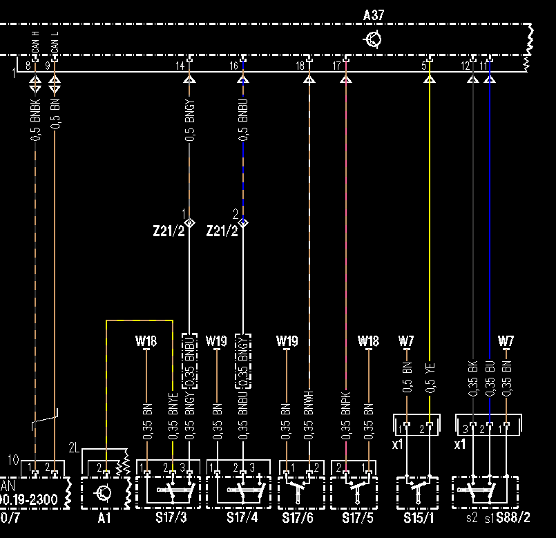

#10
Цитата: CR001 от 16 января 2018, 10:10:23кнопку отдельно
1.эта кнопка отдельно не продается...только в сборе с "подковой"
2. может сначала проверить работу вашей?
S15\1 кнопка
А37 блок PSE (1ый разъем
Х1 разъем на микрик замка
(как видно их схемы кнопка просто замыкает минус
