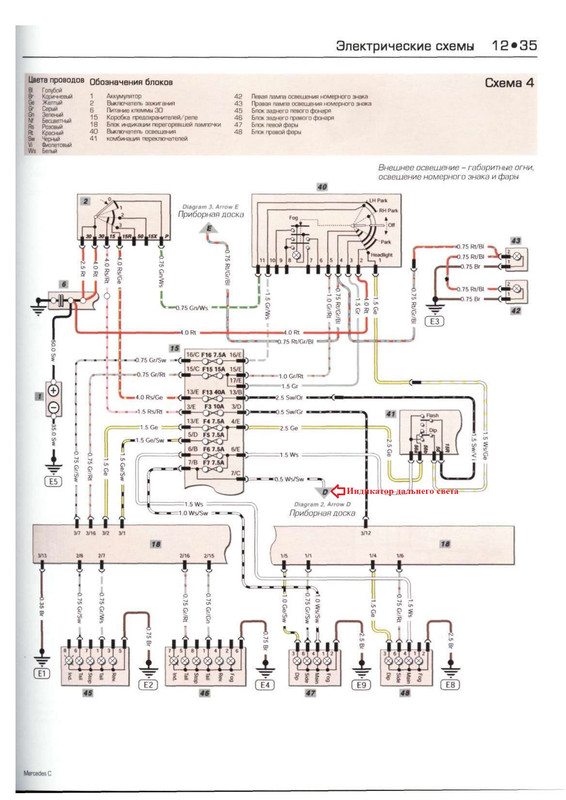

Схема "наружного освещения" хоть есть у вас?                       Или, метод тыка... :)
TigerАвтор темы
Мерсовод со стажем :)
  ✇✇✇✇✇ 0-------0
cenij
Давно бы скачали книгу, там обычно что-то да бывает.
TigerАвтор темы
Окей! Респект и уважуха ВАМ*
