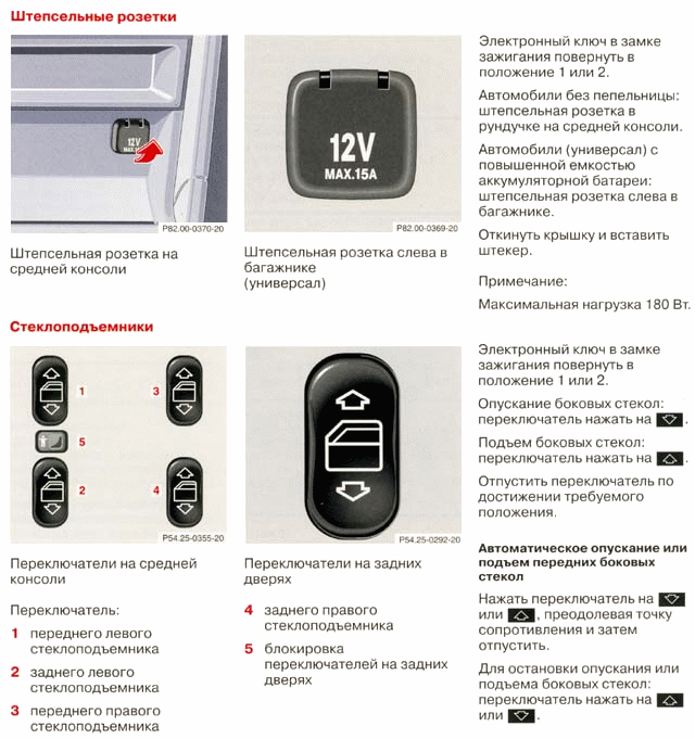

Вопрос знатокам: ::) Мурзик W202, 94 г.в., Элеганс...
Обнаружил на центральной консоли в глубине рундучка розетку.  :de: По инструкции она там должна быть (обзывается: "штепсельная розетка центральной консоли"). Диаметр гораздо меньше штатного прикуривателя, в глубине "+" в виде мамы для плоского разъёма, закрывается прямоугольной крышечкой...
Внимание, вопрос:... На кой она там?  :al: Что в нее можно подсоединить?  :al: Кто видел хоть какой-нить прибор или хотя бы вилку для этой штепсельной розетки?... :cf:
Прошу совета, т.к. ни на форуме, ни в инструкции по Мурзу, ни в интернете ответов не нашел. Вопрос интересует уже около года, периодически о ней забываю, т.к. глаз не мозолит... Но при очередной генеральной уборке салона сталкиваюсь с ней и опять не могу несколько ночей подряд спокойно спать...  :cf: :sm42:

Завтра как раз планируется посещение болезного. Сфоткаю, выложу. Думал, просто кто по описанию узнает сей девайс... Расположен он тут, только крышечка, вроде не квадратная у меня, а прямоугольная. И надписей на ней, насколько помню, никаких нет. Смущает диаметр гнезда. Он гораздо меньше прикуривателя (примерно 15 мм). На ум ничего не приходит что бы туда можно было бы подключать...  :o
Завтра выкину фотку...

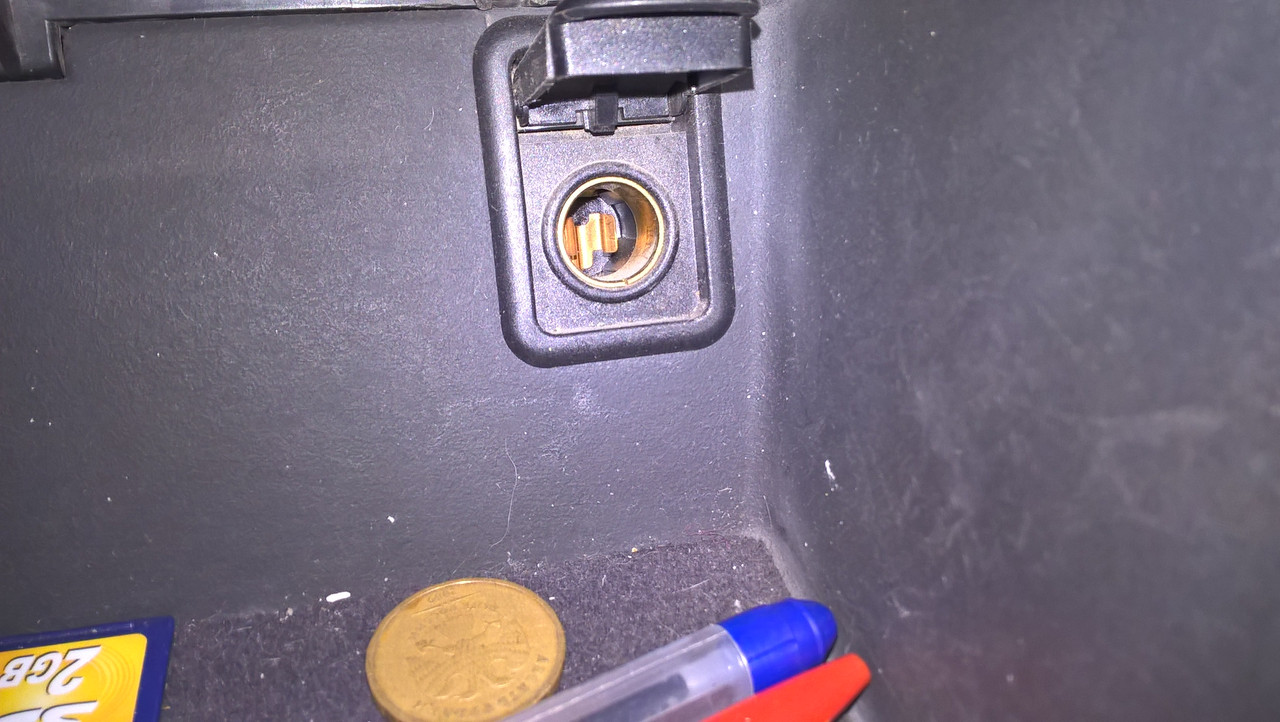

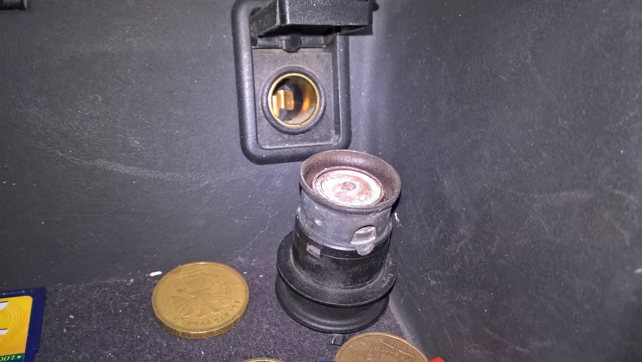

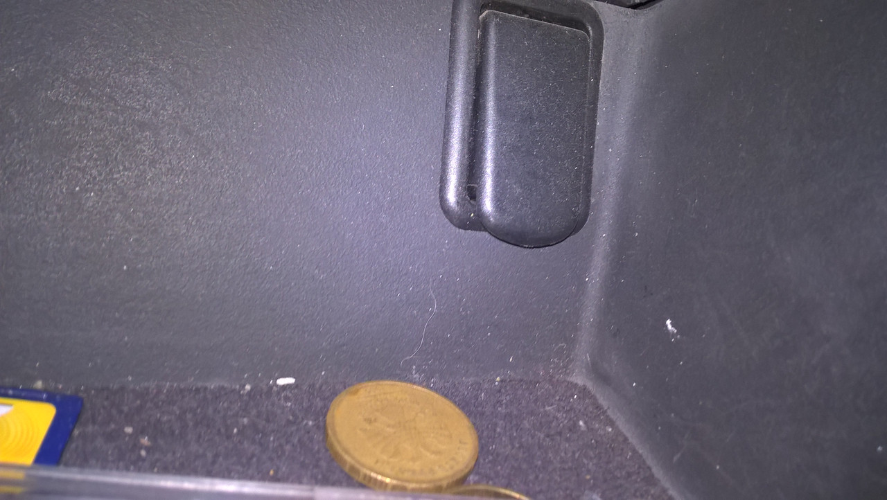

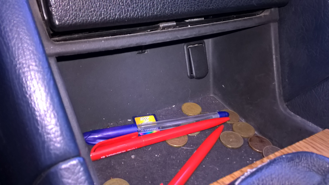

Навестил своего безвинно пострадавшего. Сфоткал эту самую розетку...
Виды издалека, поближе, и по сравнению с прикуривателем...
Покопал в нэте. Ничего подобного нигде нет.  :o
Nor_74
Там своя розетка. Я оставил родную с крышечкой,но с левой стороны врезал "современный" прикуриватель.

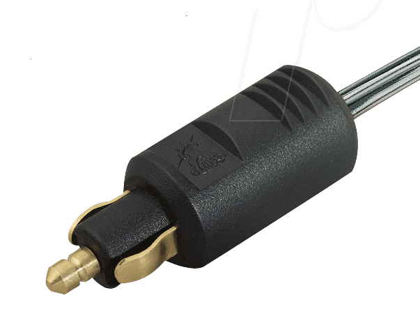

у вас розетка для такого типа вилки, (что не является чем то экстраординарным

JawaАвтор темы

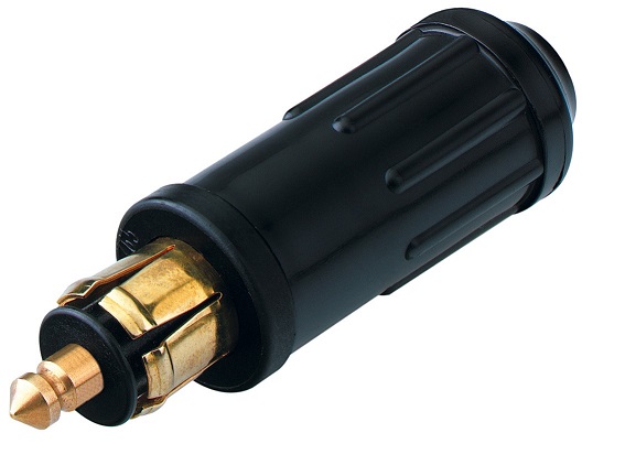

Almay Спасибо! :) Все же есть в природе такие вилки!? ::) Пошерстю нэт на предмет приобретения. Думаю будет смысл заменить вилку на такой вариант в компрессоре, а то его штатная в прикуривателе греется (возможно из-за плохого контакта). ((Либо вмастырю вторую параллельно чтобы компрессор все же мог служить не только мне)). Еще раз спасибо!  :ay: :)

JawaАвтор темы

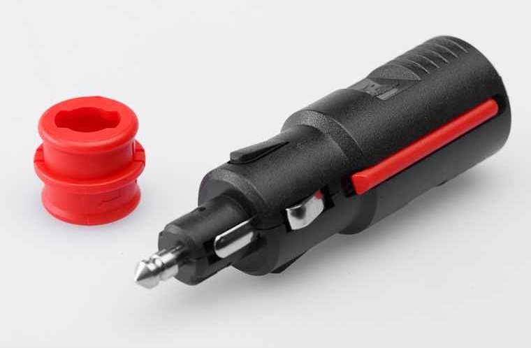

Нашел!!!  :acp:
Универсальная вилка под оба вида розеток! Такая, как подсказал Almay. (На второй его фотке. С красным колпачком). На Али. 125 рублей цена вопроса.  :ay:
Almay, еще раз спасибо!  :good:  :bz:
