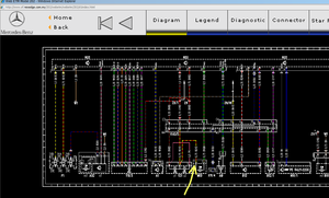

По схеме плюс идет с центрального контакта клапанов (яиц)
SlonPMRАвтор темы
Цитата: Mr.Fun от 25 ноября 2017, 20:01:52По схеме плюс идет с центрального контакта клапанов (яиц)
+ есть, собственно как и минус, при включении есть. Надо убедиться в их правильном расположении, чтобы помпа и цирк.насос качали в одном направлении, а не встречно.

SlonPMR, тогда или по цвету проводов из схемы.....или прозванивайте тестером + от разьема 'яиц'

По схеме получается что "яйца запараллелены" (перемчка с вывода 1 на 3). Так и должно быть? Как тогда осуществляется регулировка по двум зонам?
Цитата: BDS от 27 ноября 2017, 16:25:32По схеме получается что "яйца запараллелены" (перемчка с вывода 1 на 3). Так и должно быть?
Не у всех. Схемы разные и допустим на мою машину- каждый клапан идет отдельно.
BDS, для вашего кузова с крутилками схема на клапана выглядит вот так
