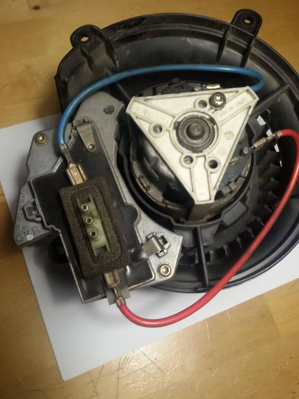

Разобрал, снял вентилятор, всё сухое, на нём какая-то электроника (2028207310 по поиску Регулятор или Блок управления отопления/вентиляции)
Что предположительно неисправно?

Pavlik-jugendАвтор темы
Правильная работа вентилятора восстановлена.
Помогли советы в теме, поменял регулятор. Купил не такой же Berh а чуть подешевле (фото прикладываю) посмотрим сколько он проработает.
Плюс ко всему помыл весь вентилятор, а после просыхания смазал - сейчас с 1 по 4 скорости вентилятор не слышно, надо привыкать))
