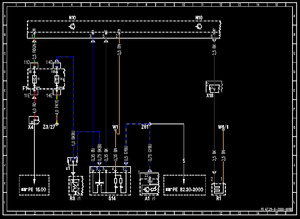

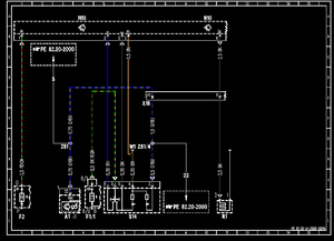

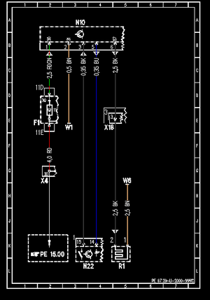

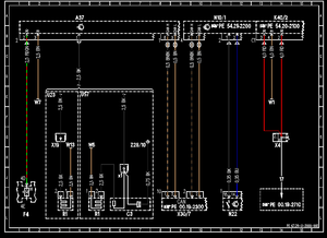

здравствуйте форумчане.  не работает обогрев заднего стекла, кнопку включаю горит, при этом щелкает катушка в блоке что находится рядом с предами, провода целые что идут к нитям обогрева, должна ли щелкать эта катушка? и где еще можно смотреть,? и куда идут эти провода от нитей обогрева?
Цитата: Тулеген от 02 ноября 2017, 05:40:04куда идут эти провода от нитей обогрева?
Для тех, кому лень забить ВИН в профиль публикую все схемы обогрева заднего стекла
с 1994г. по  - 11/94 г.
с 12/94 - 08/95
с 09/95 г.
с 09/01/97г.
Где различные F - это предохранители, N10 - которое у вас щелкает и должно щелкать, R1 - сами нити нагрева, S14 - кнопка включения.
