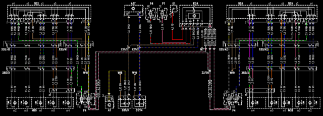

sdmlcom
что рестайл что дорестайл все работает по аналогу. ничего сложного нет. различия только в наличии датчика присутствия пассажира (не всегда) и форме джойстиков, карт дверей. подключение элементарное, плюс, минус и зажигание (можно просто на плюс кинуть)

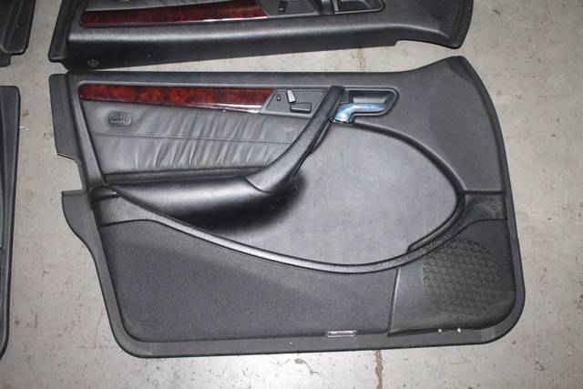

Цитата: zende89 от 03 ноября 2017, 18:25:29С 200, W202 1999г Точно не уверен, но вроде бы у меня ресталинговая мадель
99 год точно рестайл. на фото рестайловые карты. проблем не должно быть, ну кроме того что все это нужно подключить нормально.

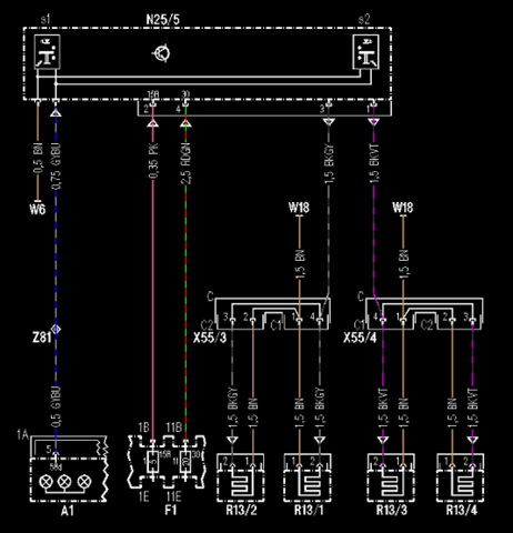

Провода все норм! Что огромное спасибо продавцу! Колхоза нет вообще! Даже в родной обмотке! единственное от кусаны три провода! почему и прошу схему! Т.е. управление идет 12в мне говорили 5в, почему и сразу подумал на CAN

Ни какой каншины, коричневый - 0, фсе остальное - фаза
Подключаются в доп преды  в багажнике.
