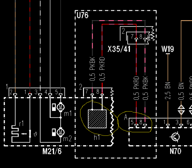

Пришли холода, перестал работать подогрев зеркал :(
Кто поделится схемой подогрева, в поиске не нашел.
Регулировка работает.
Спасибо.
wowanez
wowanez,
:bye:  r - нагревательный элемент а & отключение при нагреве. а справа элемент автозатемнения.
провод отвалился на стекляшке наверняка. припаивается обратно как правило. где-то на форуме была тема вроде.

:flag_ru:коричневый с синей полосой - это земля(корпус) а красный с синей полосой с преда №8
