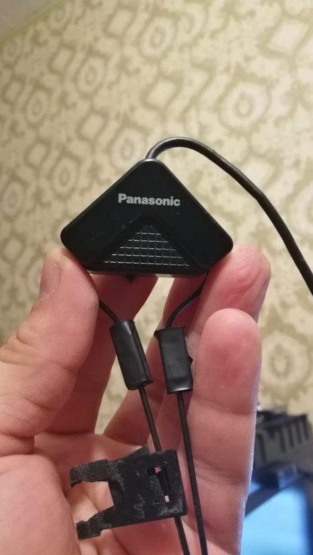

Плотник, Хочу наконец разобраться с этой проблемой, общими силами как говорится, 7 лет назад когда я приобрел машину, на заднем стекле если память не изменяет, с правой стороны была наклеена эта антенна
тогда ещё не разбираясь в Мерсе думал так и должно быть, спустя полтора года когда решил делать тонировку, соответственно антенна мешала тонировщику и он её просто отклеил, оказалось что за подголовником лежал довольно длинный провод, который никуда не был подключен, проверил радио, вроде работает, после чего я её просто достал с машины и убрал, теперь вопрос, как раз твоя тема по поводу стойки мне её напомнило, может эта антенна как раз на радиоканал? И куда она должна быть подключена?

У вас провода и наклейки скорее всего колхоз.

Цитата: Kira от 07 июля 2022, 20:19:24Подключена через усилитель в правой задней стойке.
Ага вспомнил, как раз видел его когда снимал заднюю правую стойку.
Цитата: Kira от 07 июля 2022, 20:19:24У вас провода и наклейки скорее всего колхоз.
Возможно ещё с японии, просто удивительно к чему он подключался.
