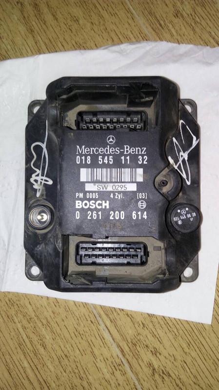

Доброго времени суток. Вообщем машина 95 года,автомат, двигатель 2.0.
VIN-WDB2020201A315883
Сгорел коммутатор или PMS,не знаю как правильно сказать,bosch-ий. Именно его не могу найтиса если и есть,то цена завышена очень. Сказали можно подобрать siemens. Поошите подобрать,какие номера должны быть. На bosch 0 261 200 614.
Аналоги блока  A 018 545 11 32 - A 018 545 43 32 или A 018 545 44 32.
Цитата: Armen777 от 03 октября 2017, 10:37:00Сгорел коммутатор
А вот чтобы новый  не сгорел, то перед его установкой поменяйте проводку двигателя. Обычно блоки палит именно рассохшаяся проводка ;)
Armen777Автор темы
Аналоги это именно siemens? Заранее спасибо. И за проводку учту.
cenij
Вот зайдите https://w202club.su/index.php?topic=38628.msg737443#msg737443  там есть (был) ваш блок. Я сам на неделе покупал PMS у Владимира, рекомендую и цены приятно низкие!
И как уже писали перед установкой надо выяснить причину а она скорей всего в проводке двигателя!
