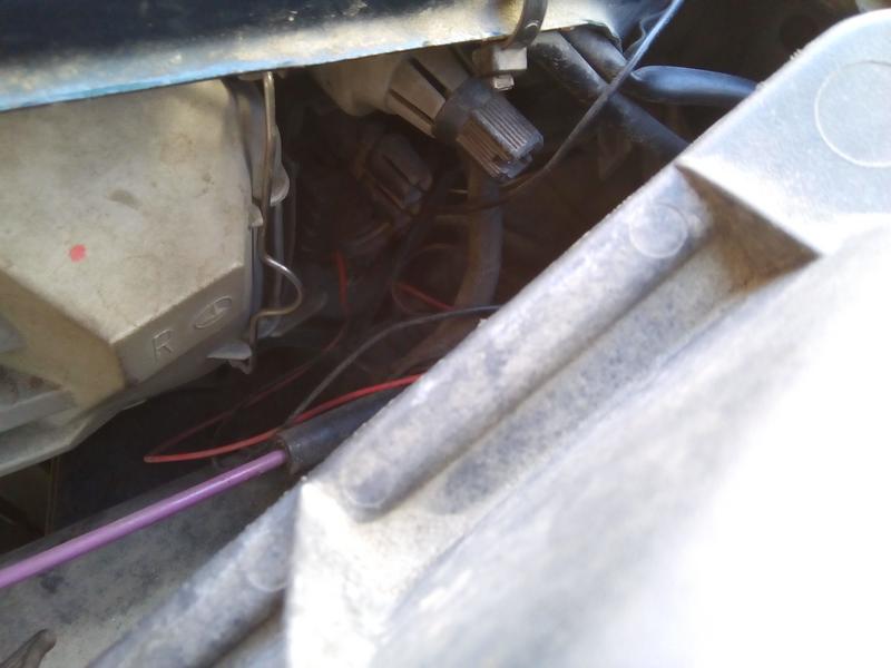

Проблема такая. Вроде на фары идут две трубки на вакуумный корректор фар. Но у меня идет лишь одна на левую фару. Две трубки фиолетовые идут из салона, но только одна идет на фару левую. Как должно быть в оригинале. Как работает корректор фар?
Одна трубка идет вот сюда.

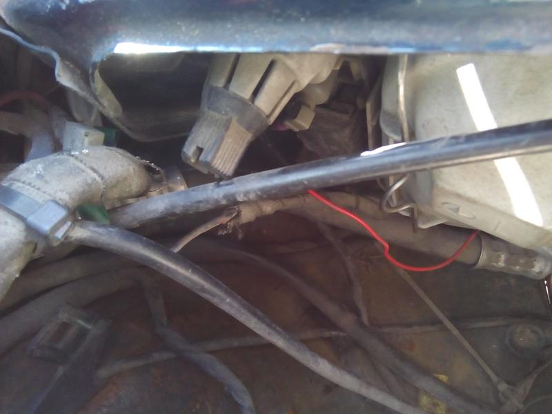

На правой фаре нету трубки.
На левой есть трубка.

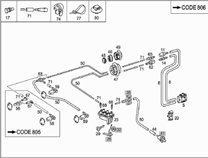

На схеме видно, что от одной фары идет вакуумная трубка  до другой, через тройник
K.S.180Автор темы
Детали под номером 47 у меня нет. Получается, что трубка идет на правую фару и затем от нее идет на левую так? Судя по схеме.
Цитата: K.S.180 от 28 августа 2017, 18:01:21Получается, что трубка идет на правую фару и затем от нее идет на левую так?
А разве не так Mr.Fun написал:
Цитата: Mr.Fun от 28 августа 2017, 16:49:02от одной фары идет вакуумная трубка  до другой
Цитата: K.S.180 от 28 августа 2017, 18:01:21Детали под номером 47 у меня нет.
Это "кабельная втулка". Те есть кусок резины, через перегородку кузова, чтобы не перетерлись вакуумные магистрали
