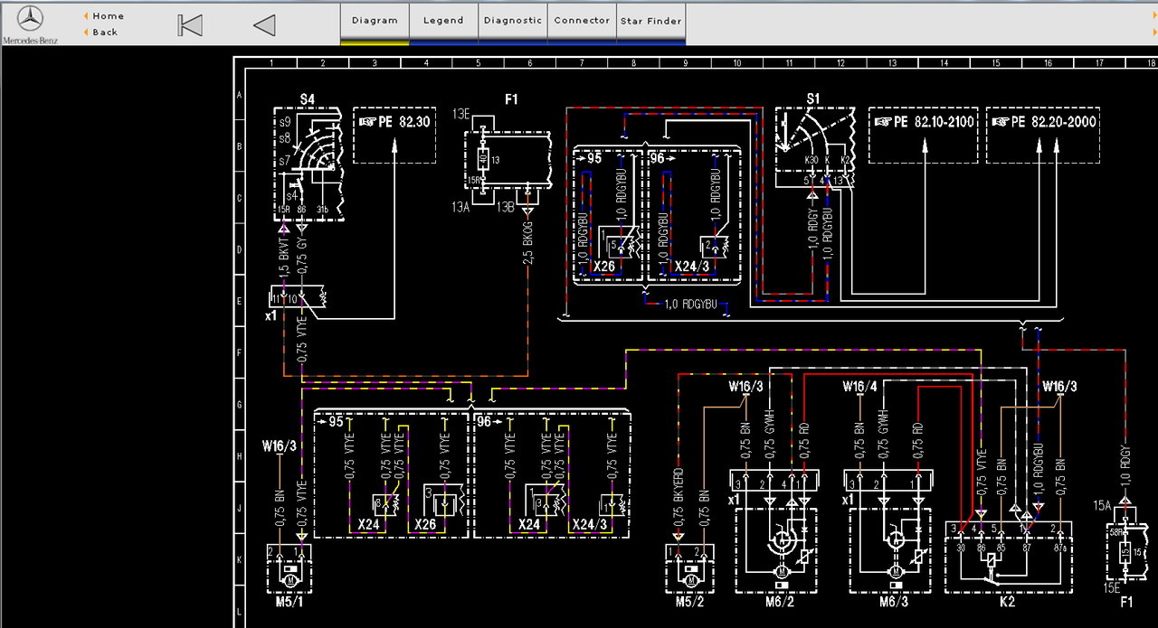

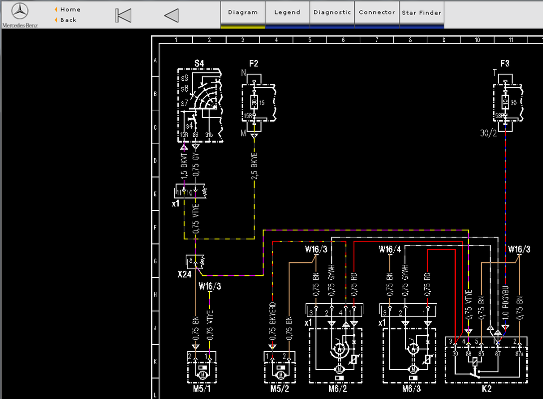

Вопрос в следующем, авто дорестайл, штатно система подключается вместе с системой омывателя стёкла, пред там 40ампер, по моему дохрена, кто может посмотреть номер гнезда по схеме для дорестайла  или ставить предохранитель в отдельное гнездо? Проводочки на фаромой 0,75 квадрата, 40а там просто много.
GurzaАвтор темы
Саш, насколько я понял, по второй схеме это 15 пред и 13.
А на первой это 30 номер предохранителя?
GurzaАвтор темы
Вторая для моего блока предов, первая скорее рестайловая, у них отдельный пред на 30 фишке, у меня он занят электричкой мотора

Цитата: Gurza от 13 августа 2017, 23:14:59Вторая для моего блока предов, первая скорее рестайловая, у них отдельный пред на 30 фишке, у меня он занят электричкой мотора
у меня такая же схема (вторая), основное питание идет от освещения, по схеме на освещение предохранитель 15 на 15 ампер, пускающий плюс идет от подрулевого,у которого предохранитель 13 на 40 ампер, но пускающий плюс идет только до реле. На моторчик надо подать кратковременный плюс для начала работы, этот плюс можно было взять напрямую от подрулевого, но немцы пошли сложным путем, от подрулевого на на реле, реле срабатывет, подключает плюс основной от освещения сначала на один контакт, чтоб моторчик тронулся, потом на второй, чтоб моторчик прокрутился положенные ему два взмаха. то есть все питание, благодаря реле, идет от освещения и висит на 15 амперах.
у себя подключил без реле, работает. Но заметил, если побрызгать на стекло с выключенными фарами, дворники сдвигаються, но так как основного плюса с фар нет, не завершают своего круга, с реле питания на фарочистилки не подавалось бы совсем при выключенных фарах.
