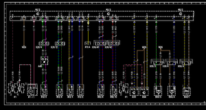

Вот на всякий случай схема

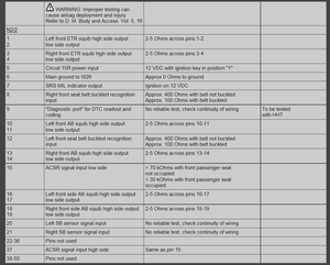

Вот на всякий случай рекомендации по диагностике на английском
А вот автоматический- корявенький перевод
Все значения измерены на землю, если не указано иное
Соед./Разъем/PIN-Код
Предупреждение: неправильное тестирование может привести к срабатыванию подушек безопасности и травмы
Обратитесь к Д. М. тело и доступа. Вып. 5, 16
П2/2
1
2 спереди слева ЭТР стороне высокого выходного петарда
низкая выходе 2-5 Ом через контакты 1-2
3
4 спереди справа ЭТР высокой стороне выхода петарда
низкая выходе 2-5 Ом через контакты 3-4
5 цепь 15р входная мощность 12 В постоянного тока с ключа зажигания в положение "1"
6 главным основанием для W26 приблизительно 0 Ом на землю
7 СРС индикатор выхода мил зажигания на 12 В постоянного тока
Пояс 8 правого переднего сиденья подогнулись распознавания прибл. 400 Ом с ремнем не пристегнут
Ок. 100 Ом с поясом с пряжкой
9 "диагностический порт" для считывания кода неисправности и кодирования не надежный тест, проверьте непрерывность проводки должны быть проверены
с ННТ
10
11 левый передний АБ стороне высокого выходного петарда
низкая выходе 2-5 Ом через штыри 10-11
12 левый передний ремень безопасности пристегнут распознавания прибл. 400 Ом с ремнем не пристегнут
13
14 правый передний АБ стороне высокого выходного петарда
низкая выходе 2-5 Ом через штыри 13-14
15 СТАЛЕАЛЮМИНИЕВЫЕ входного сигнала низкого > 70 ком с передним пассажирским сиденьем
не оккупировали
< 30 ком с передним пассажирским сиденьем
оккупированной
16
17 спереди слева Сторона AB на стороне высокого выходного петарда
низкая выходе 2-5 Ом через штыри 16-17
18
19 спереди справа Сторона AB сквибом высокой стороне выход
низкая выходе 2-5 Ом через штыри 18-19
Осталось 20 дБ сигнал датчика входной сигнал не надежный тест, проверьте непрерывность проводки
21 право ШБ датчика входной сигнал не надежный тест, проверьте непрерывность проводки
22-36 Штырьки не используются
37 ввод СТАЛЕАЛЮМИНИЕВЫЕ сигнала высокой стороне так же, как PIN-код 15
38-50 Штырьки не используются
11 правый передний АБ петарда
высокой боковой выход
низкая выходе 2-5 Ом через штифты 10 и 11
12 со стороны водителя ремень безопасности пристегнут распознавания прибл. 400 Ом с ремнем не пристегнут
13
низкая выходе 2-5 Ом через контакты 13 и 14
не оккупировали
оккупированной
27 ввод СТАЛЕАЛЮМИНИЕВЫЕ сигнала высокой стороне так же, как PIN-код 15
16-20 штыри не используются
21-22 перемычка соединения приблизительно 0 Ом между штырьками
23-24 Штырьки не используются
25-29 перемычка соединения приблизительно 0 Ом между штырьками

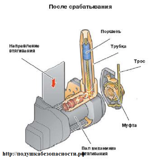

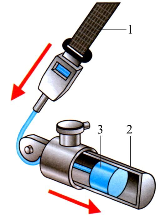

Погуглил по ремням, принцип работы пиропатрона
Вывод, если у патрона внутрянка сверху, то он уже сработал, всем спасибо

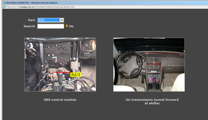

Но измерять видимо рекомендуется  установленный пиропатрон через разьем N2|2? который находится вот здесь
Есно при отключенном аккуме!!!
