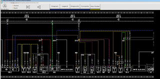

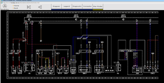

Помогите, взял у товарища w202 94 г. Цз не работает, ну думаю компрессор накрылся. Купил другой, поставил, не работает, третий, не работает. Думаю мож контрактные уставшие попались, нет. Разбираю, на прямую компрессор крутит. А при подключении к авто и запирании Ее с ключа ни звука. Так вот вопрос. Есть ел схема? И мож ещё какие ньюансы есть, типа если концевик багажника не рабочий, или другой двери? Заранее спасибо

Например блок комфорта помер, или провода в разъеме
