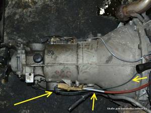

Примерно вот так должно быть. Другой фотки не нашел :(

Цитата: Mr.Fun от 29 июля 2017, 16:23:15Оторванный же идет на другую сторону коробки
Хмм. все снизу облазил, ну не вижу. У меня другой вопрос, его должно быть видно снизу? или только на ощупь?

К сожалению на ощупь или коробку отвинчивать от опоры и отгибать. Вы блок тросового привода видите?
lavezziАвтор темы
Нашел. Почти на ощупь, видно слегка. одни пальчиком дотягиваюсь до него. Надо же было такой геморрой себе на ровном месте найти...
