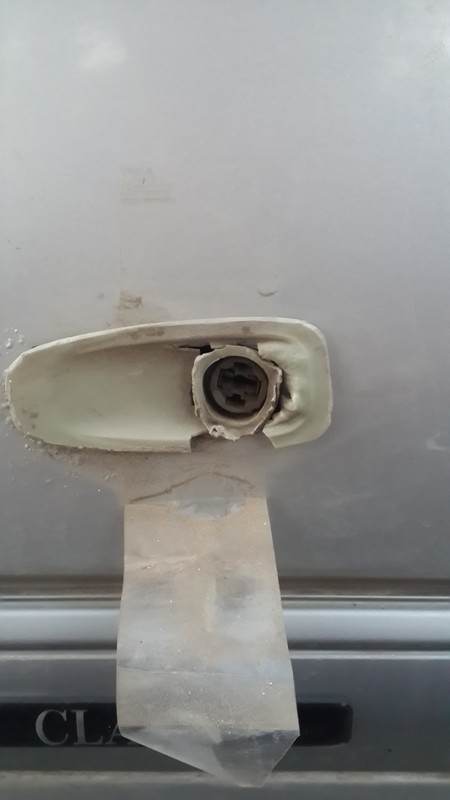

Расплавился пластмасса поворотника (правая сторона) леавая не работает хотя лампочка целая. У кого было такое?  :D ;D :hihi:

Чтобы ничего не плавилось , надо ставить нормальные лампочки в нормальные патроны с нормальными корпусами. В скотче вместо плафона, куда попадает вода и т.д. есно ничего нормально работать не будет.

Машину надо если не любить, то хотя бы уважать. Она требует просто технического внимания и возможно вложения средств. Судя по одной фотографии видно, что кроме скотча вы ничего не можете предложить машине. Она вам платит тем же ;)

Корпус была целая. Стояли родные поворотники. Расплавился сама по себе. Но такого же не должно быть  :al:В нашем городе на разборе не найдешь нужных себе запчастей
Само по себе ничего не должно плавится. Либо лампочка большой мощности, либо контакт плохой.
Цитата: Бәке от 26 июля 2017, 10:36:00В нашем городе на разборе не найдешь нужных себе запчастей
Есть запчасти на заказ и есть заменители этих запчастей. Новый поворотник от DEPO стоит около 200 рублей (примерно 1000 тенге), лампочка 5W стоит околи 200 тенге. Неужели это дорого?

Да тут похоже на короткое замыкание, поворотник же не постоянно светит. Я бы глянул предохранители, может неверного номинала установлены.
Там нет предов отдельно на поворотники... за их работу..(а также за подрулевой, гудок и пр) отвечает SAM .. (пред 41)
SlonPMR
Цитата: Almay от 26 июля 2017, 17:40:06Там нет предов отдельно на поворотники...
Я имею в виду все посмотреть, чтобы подобного не было в других местах, если напутали.

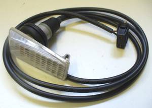

Это сам плафон, а к нему еще нужет патрон A0005400966
Но есть намного проще и дешевле выход ;)  - повторители от дорестайла, которые отличаются только формой и ставились они и на 124-й кузов и на 129-й ,и на 140-й, и на 201-й.  И заменителей куча по вообще бросовой цене :yes3:
То есть, на разборках их просто вагон. Ну а два проводка соединить я думаю не сложно ;) И выглядит все это вот так
