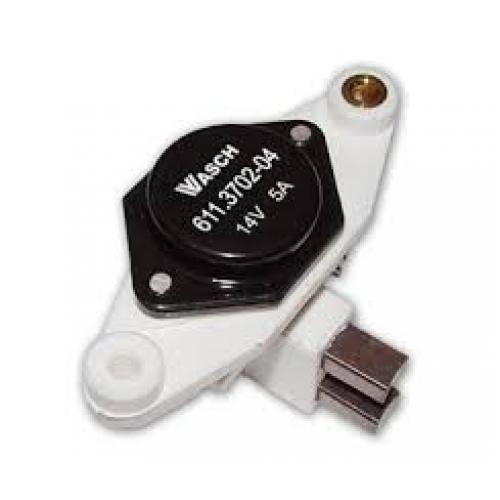

проблему решил всем спасибо. отгнил провод на шоколадке
DOCENT

jk18
шоколадка.
что это?
:de:

DOCENT
Цитата: jk18 от 01 августа 2017, 16:34:48
шоколадка.
что это?
:de:
Реле зарядки(запчасть генератора). На вид вот такая.
