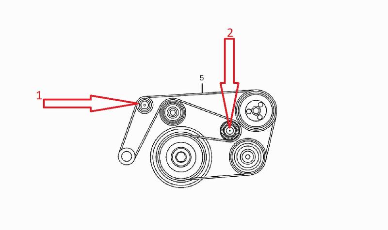

Их там 2, если мне зрение не изменяет. Правильно?
1 - обводной ролик
2 - ролик натяжителя
SeregamazutaАвтор темы

Цитата: Kira от 22 июля 2017, 23:02:07И обводной ролик, не задумываясь. Они редко ремень переживают.
Если помпу будет менять человек, то на ней сразу и будет новый ролик!
