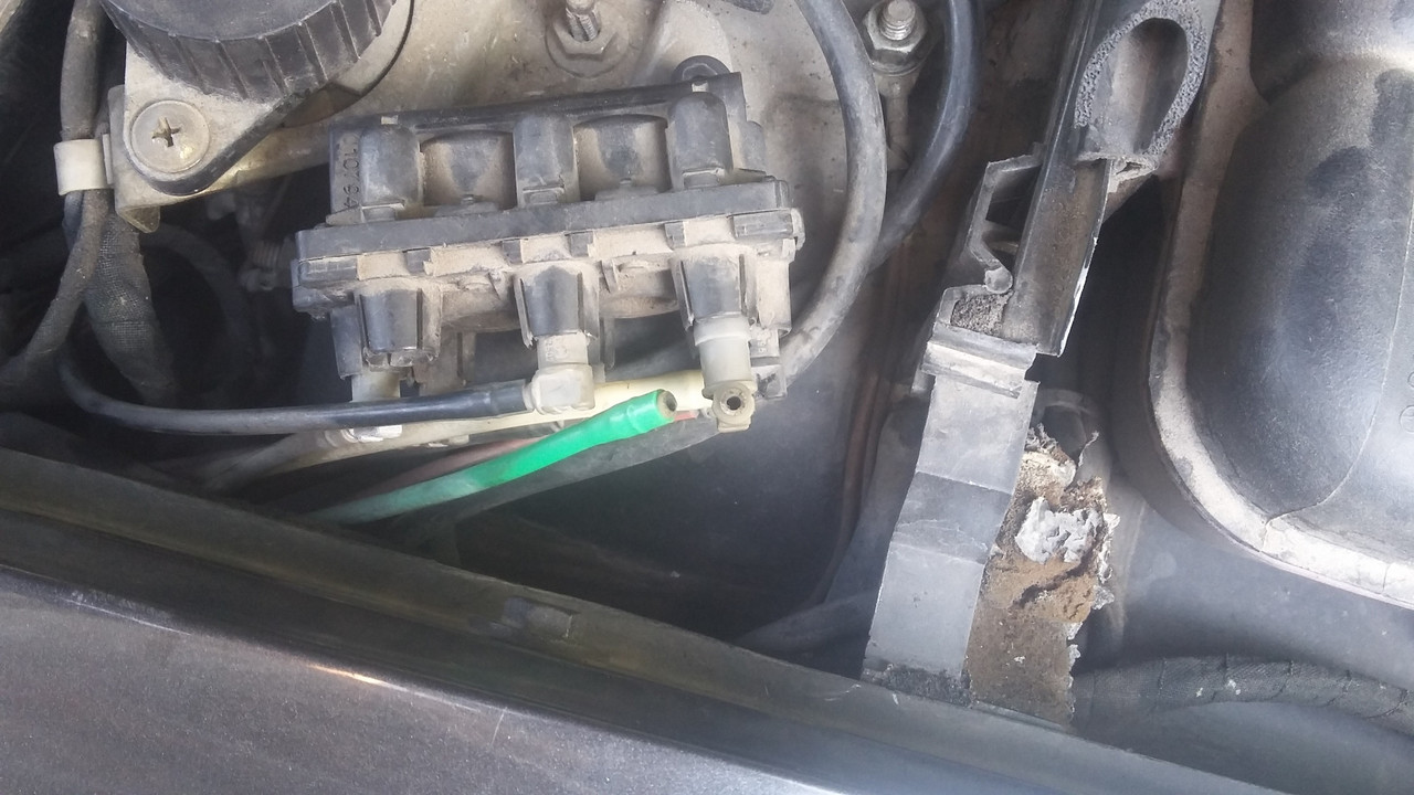

пошел по вакуумным шлангам от насоса ЦЗ по салону до развилки под капотом с правой стороны, пошевелил клеммы вакуумных шлангов и один из них в руках остался)
заглушил его (просто вынув коннектор), и мычание насоса прекратилось, как бы вакуум набрал и вроде утечки нету.
Шланг зеленого цвета идёт обратно в салон и на корпус печки под торпедой конкретно куда невидно, завтра на разборе буду искать "новый" штекер и очень надеюсь что именно этот шланжечег влияет на заслонки
есть ли мануал по цветам шлангов чтобы понять кто и зачем там нужен?
Кстатии на картинки эта коробка имеет 8 узлов соединения у меня приходит 7, а именно 1 от насоса напрямую остальные обратно кто куда, так вот не затерялся ли у меня 8 шланг где нибудь по дороге или так должно быть и это норма??

есть результат, поменял конец, соединил и теперя следующая картина
при вкл режиме EC положения печки меняются ноги/лицо/лоб/центральные дефлекторы тоже под рубились
при вкл кондёра/рециркуляции/авто положение возвращается в боковые, лоб и не меняется
как побороть? на одни и те же действия разные трубки в разных режимах используются?

Привет всем!
значит так: на вакумном разветвителе под капотом зеленая трубка уходит на блок комфорта и все больше ни какие трубки под капотом к климату не относятся с этого же блока комфорта расходятся трубки на механизмы управления заслонками так что тут только 2 варианта либо с блоком комфорта что то не то либо одна из заслонок не работает
к сожалению для того что бы полноценно решить эту проблему придется снимать всю торпеду
я бы не стал во избежание жучков после повторной сборки
