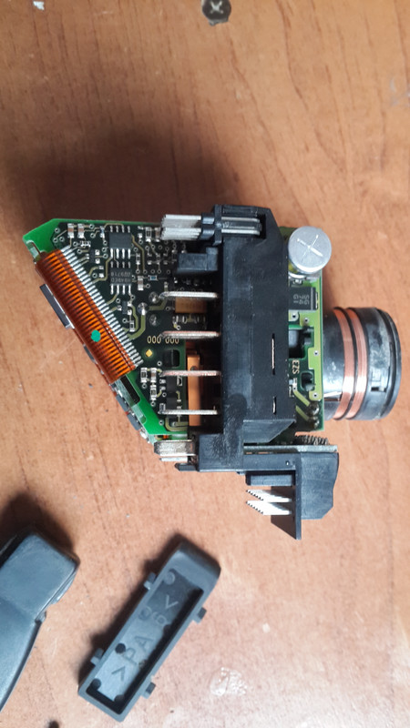

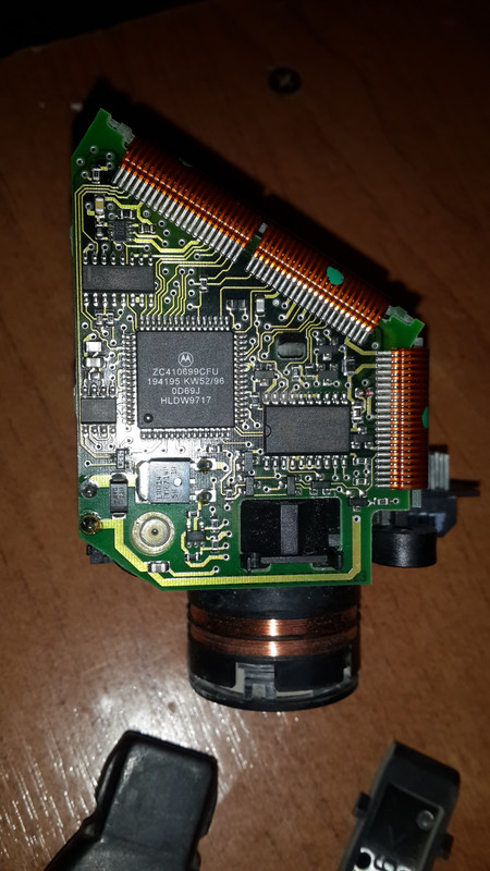

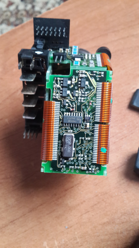

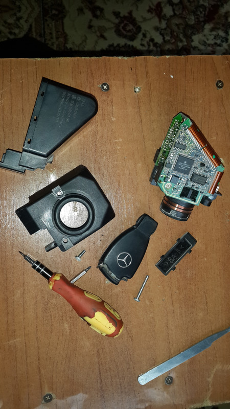

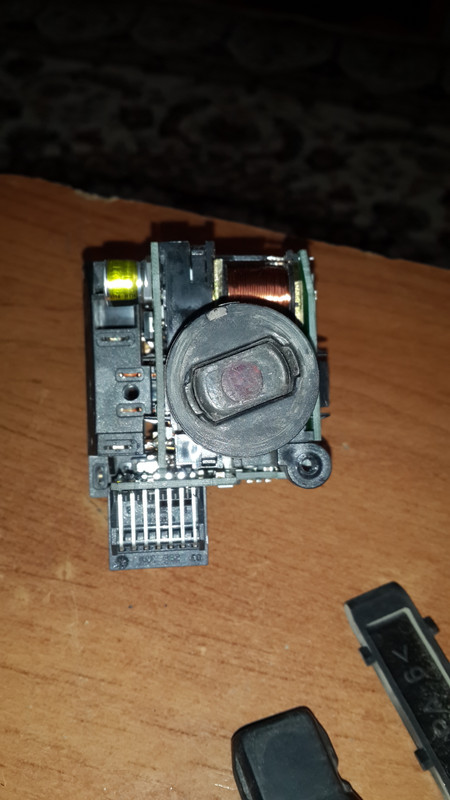

Долго мучался я с этим ключем. Когда куда то торопишься вставляя ключ на замок руль не сразу разблокировался. И решил снять замок зажигания. Когда разобрал корпус из внутри немного пылинки выпали. Просушил продул собрал на место и ключ заработал :)
ivanovserg
Боюсь что это не в этом дело. :ah:
Запросто. ИК-канал, нужна прозрачность. Были случаи, протирание ваткой окошка в замочной скважине решало проблему непринятия ключа замком.
Sanchelo
Может надолго  , может и нет , там помимо контактов еще  епром умирает в процессоре , по аналогии  сравнить можно  с обычной  флешкой или жеским диском  появляются битые  байты  и проще  говоря вместо первого ключа  приходиться  привязывать...  6 7 8  то есть те области которые не использовались ранее
