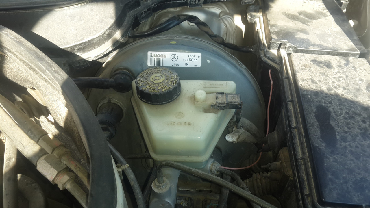

Уже второй год пошел с того как езжу с торомозным усилителем от 210 кузова. В начале после замены вакуума помню, ощутил хорошую динамику. Но этого хватило всего на пару дней. Теперь у меня такие проблемы что вакуум начал трескаться и тормоза стали просто каменными, в т.ч двигатель работает с детонацией
а ABS вообще не реагирует и при этом на щитке не гаснет BAS. Проверял на подсосы но нигде не нашел. Аккум и генератор в рабочем состояний.
У меня такой вопрос, не допустил ли я грубейшую ошибку купив на разборе тормозного усилителя от W210-го кузова? Машина у меня без esp.

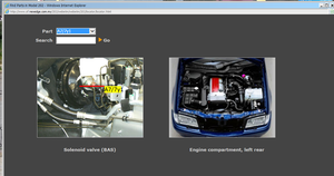

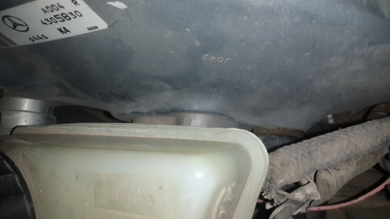

Это у вас ошибки как раз  по вакуумному усилителю тормоза или его соединениям
Ваш усилитель A0044307530 и ничего другого программа не выдает!
