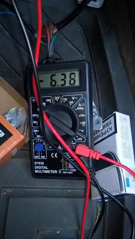

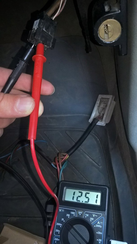

замеры получились вот такие
Как рекомендовали попробовал мерить между 1 и 2 разъемами показывает вот так (со скоростями не меняется)
тыкал в разъемы, искал подходящие значения...нашел между 1 и 3

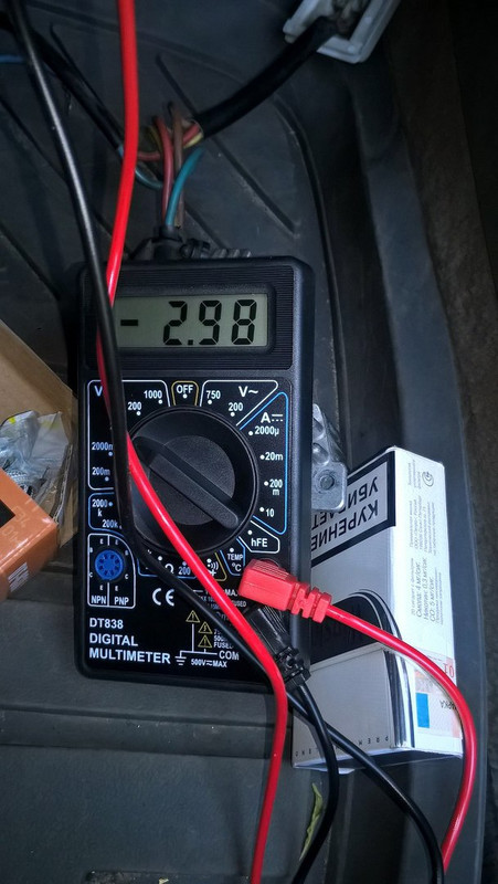

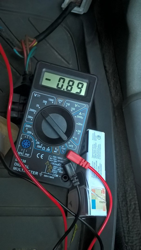

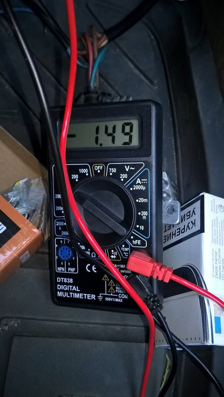

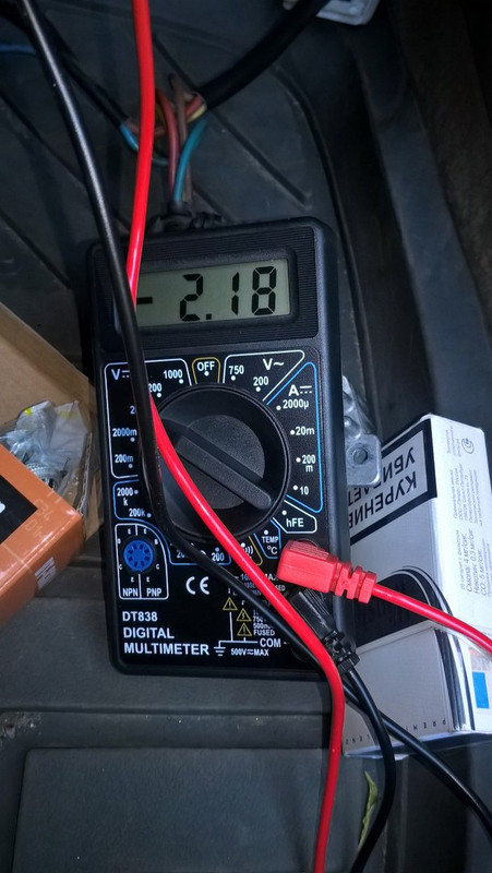

1 скорость
2-я
3-я
4-я
5-я
Из замеров видно, что 2,3,4 скорости не сильно отличаются по напряжению, может ли быть в этом причина и куда копать дальше?
