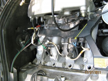

Для проверки компрессии в цилиндрах необходимо отключить катушки зажигания, чтобы не было пробоя. Как их отключить не вынимая их и не отсоединяя провода от них. Есть какой-то другой способ? Мотор доресстайловый 111.
Отсоединить штекер на впускном коллекторе
K.S.180Автор темы
Фото сделана со 111 бензинового доресстайлового мотора?
Цитата: K.S.180 от 19 мая 2017, 09:53:42Фото сделана со 111 бензинового доресстайлового мотора?
да, только на дорестайле катушки находятся под впускным коллектором

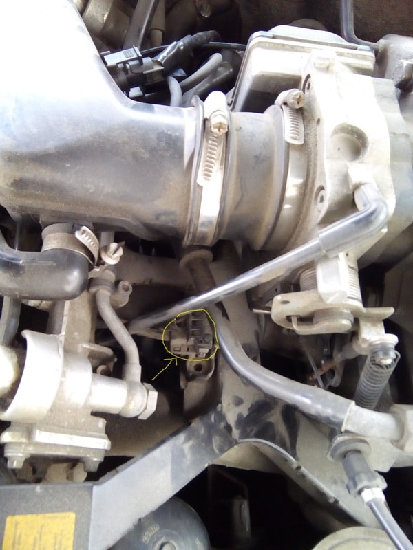

K.S.180Автор темы
Это вот это разъем я так понимаю
Цитата: K.S.180 от 19 мая 2017, 10:09:16Это вот это разъем я так понимаю
именно :yes3:
K.S.180Автор темы
Спасибо за помощь :bz:
