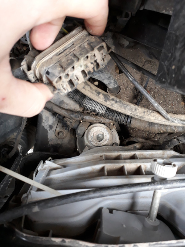

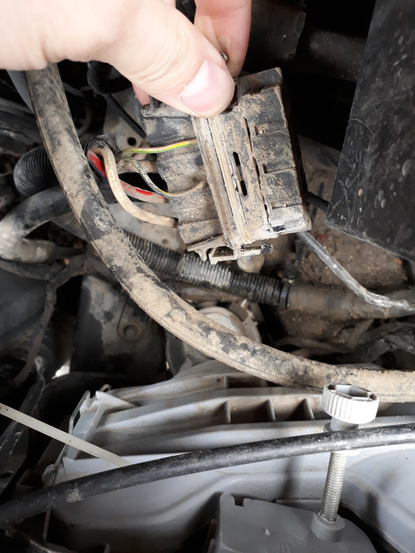

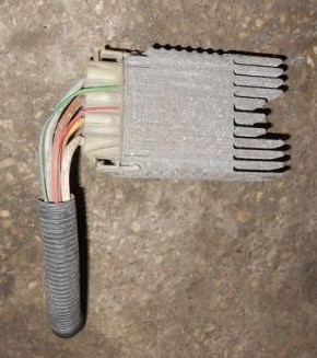

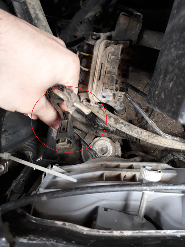

Всем здорова!!! Хотел бы, чтобы знающие и разбирающиеся в этом деле люди пояснили мне, что это за штекер и для чего он?

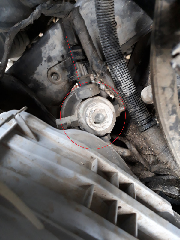

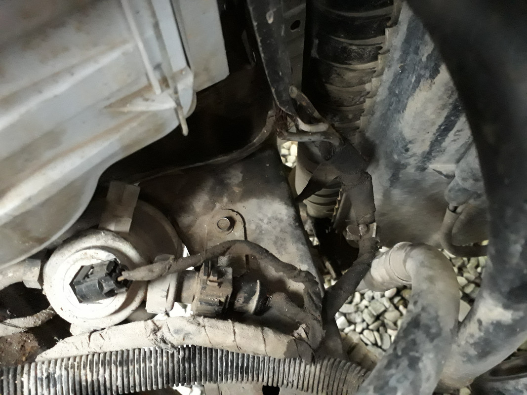

И вот это, что за бандура и куда должна соединяться? M-B c230 classic 1997г. VIN: WDB2020231A478395

shoma007, штекер (разьем) на Блок упр ЭЛ.вентилятора
shoma007Автор темы
Цитата: Almay от 17 мая 2017, 10:08:32
shoma007, штекер (разьем) на блок упр вентилятора
На счет него я догадывался, у меня переделанный там. А это бандура от кондера ??
Цитата: shoma007 от 17 мая 2017, 11:24:59бандура от кондера ?
осушитель кондиционера
маленький 2х контактный разъем на датчик Т фреона (который вкручивается в "бандуру") если кондей на "кнопках" (автомат)...если на "крутилках" - датчик и соотв разъем не используется
У меня на  "крутилках" , куда-нибудь соединять надо мне эти две проводки, которые на руках у меня??
Mr.Alave
Там ещё должен быть разъём для подключения доп. вентиляторов. новый блок будет порядка 200$ стоить.

Для чего этот доп.вентилятор и нужен ли он мне?
Mr.Alave

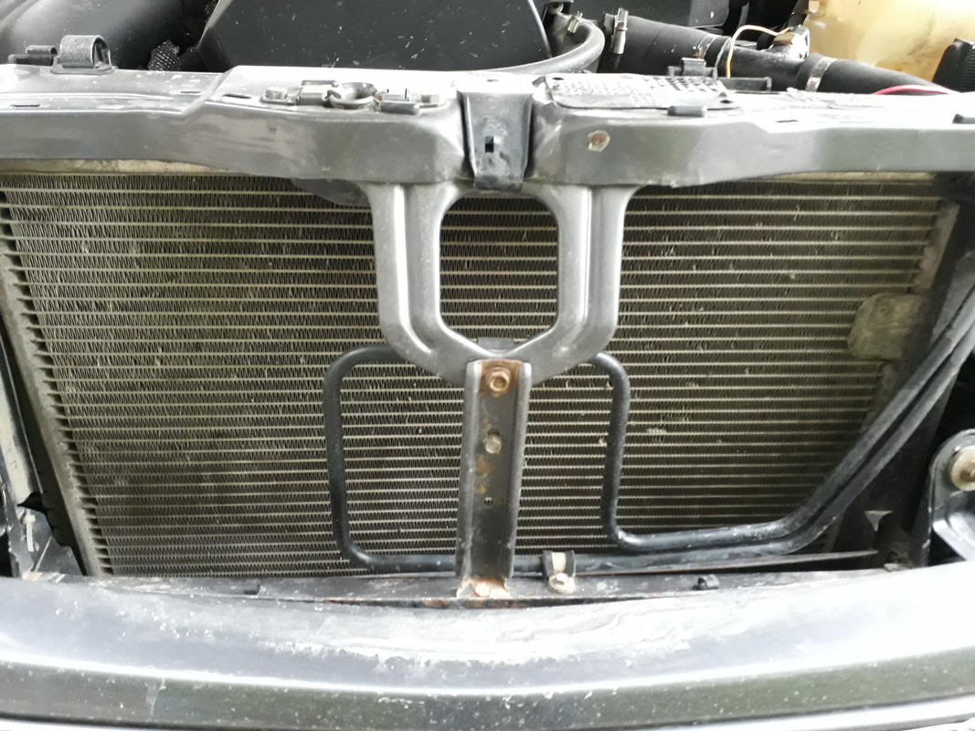

Если у тебя вискомуфта есть и заводом укомплектован кондиционер, то должны спереди стоять два доп. вентилятора. Они охлаждают фреон в конденсоре и являются дополнительным охлаждением мотора. Ну а если стоит один электровинт, то блок всяко-разно должен быть на месте, ибо вентилятор выполняет функцию охлаждения фреона и мотора.

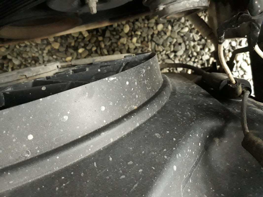

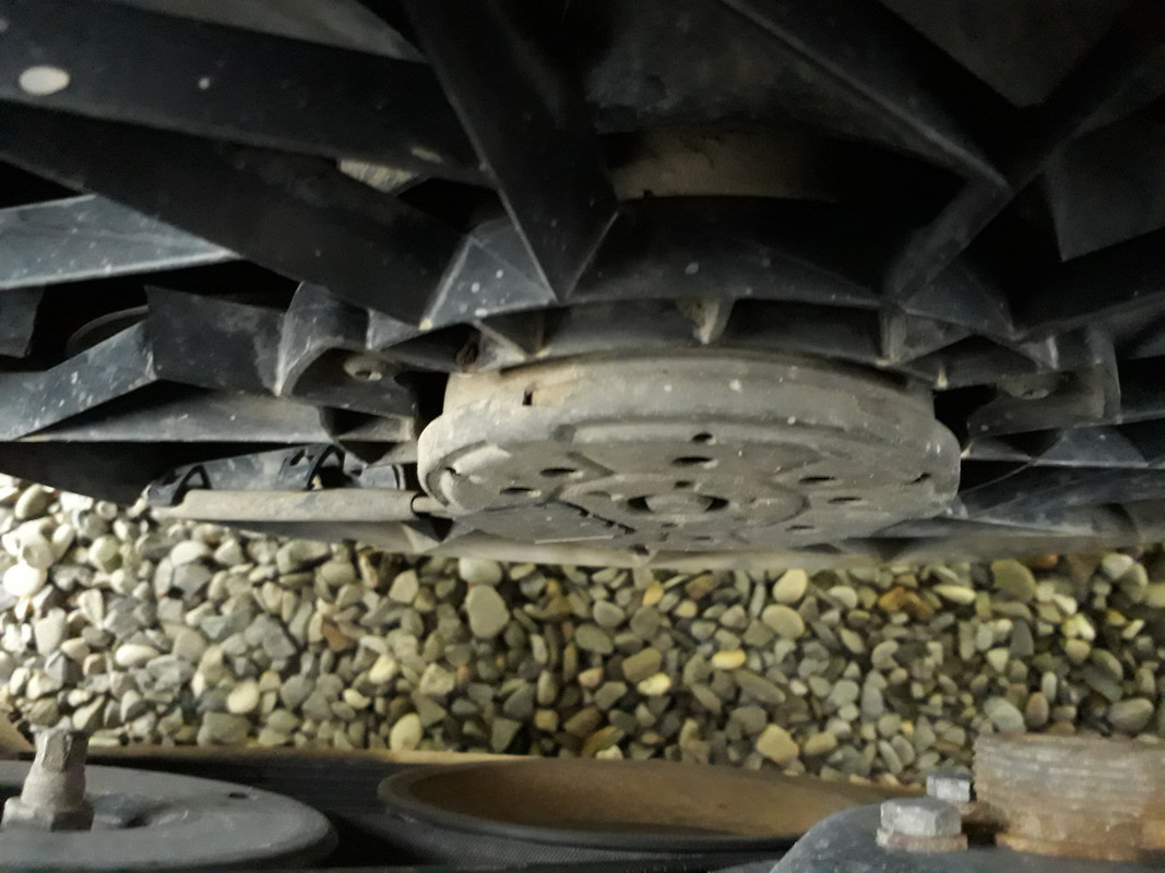

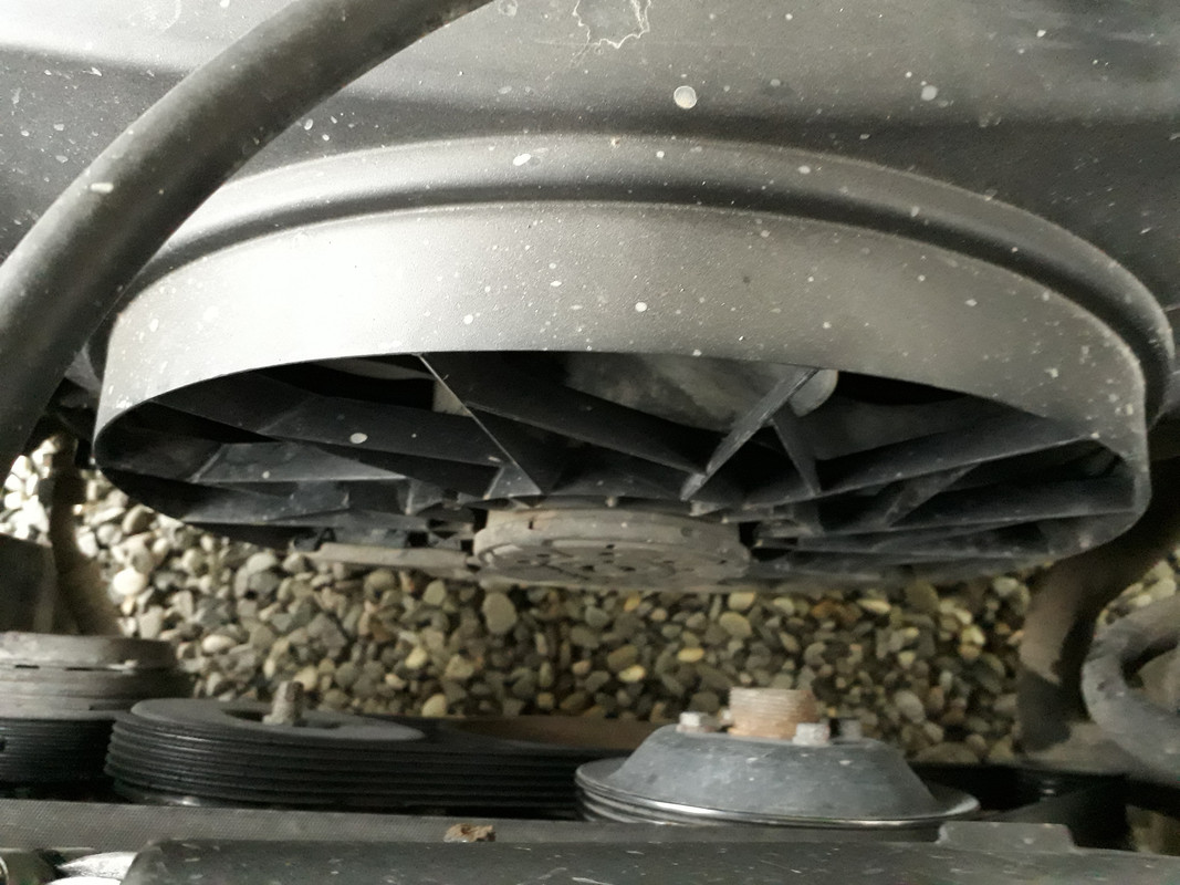

Отвечаю не знаю, в чем отличие)). Как отличить их??
Цитата: shoma007 от 18 мая 2017, 08:40:39в чем отличие)). Как отличить их??
К электрическому как не странно, но подходят провода, а к вискомуфте нет :D

Короче вечером фотоотчет сделаю, сам посмотришь. Ща на работе.
shoma007Автор темы
Вот, вынеси вердикт))), какая там у меня муфта)))) и заключение))
